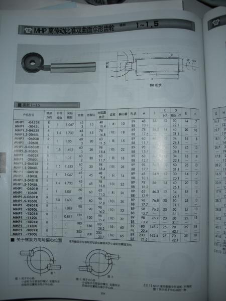

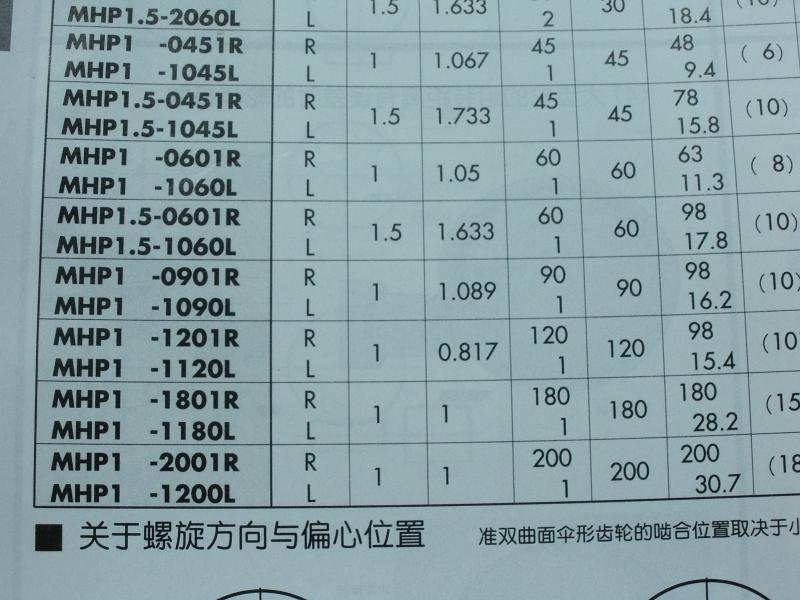

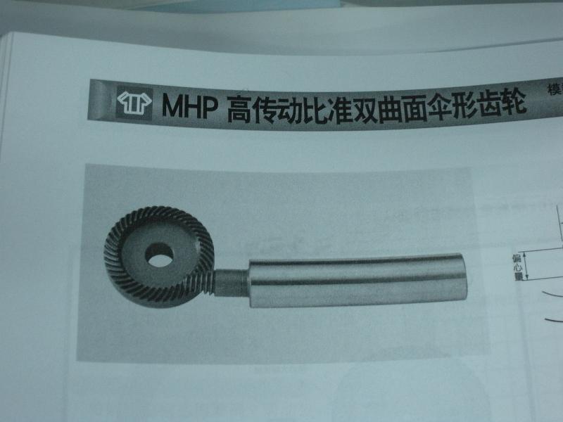

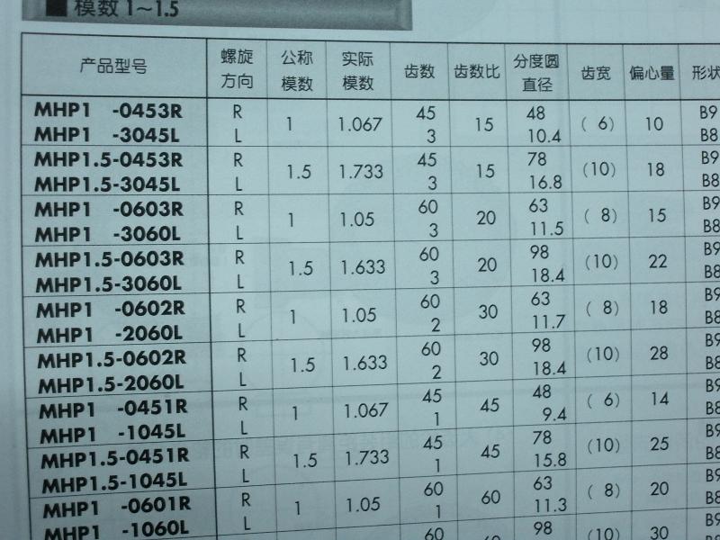

  我们与KHK标准齿轮联系过后发现,其标准系列中有一种称为"高传动比准双曲面伞开形齿轮"与图片很相似,
登录/注册后可看大图
登录/注册后可看大图
登录/注册后可看大图

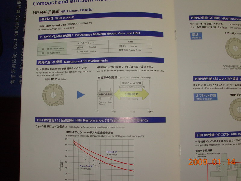

追加日精的资料
发表于 2009-1-18 13:42 | 显示全部楼层
哈哈,这种齿轮见过,号称“DDS”技术,是面齿轮传动的一种形式。
