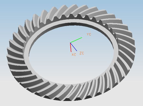

发表于 2008-12-22 15:35 | 显示全部楼层
螺旋锥齿轮建模不能用简单的扫略,有两种精确建模方法,一种用啮合理论算出齿面,一种就是根据实际的铣齿过程,利用布尔运算代替加工过程仿真出一个齿轮。下面给出方法二切出的齿轮

发表于 2008-12-23 11:48 | 显示全部楼层
zwqhero 发表于 2008-12-22 15:35
赞同。
利用啮合原理算出齿面,太麻烦了,即使有MATHCAD,我试过也要两个周的工作量。
ZWQHERO是用何种软件仿真的?可以点一点仿真过程吗(插齿?)?6年前我试过PROE,算到第三刀就退出了,现在主要用PROE来得到N条模拟曲线,然后组面形成。也比较累。
