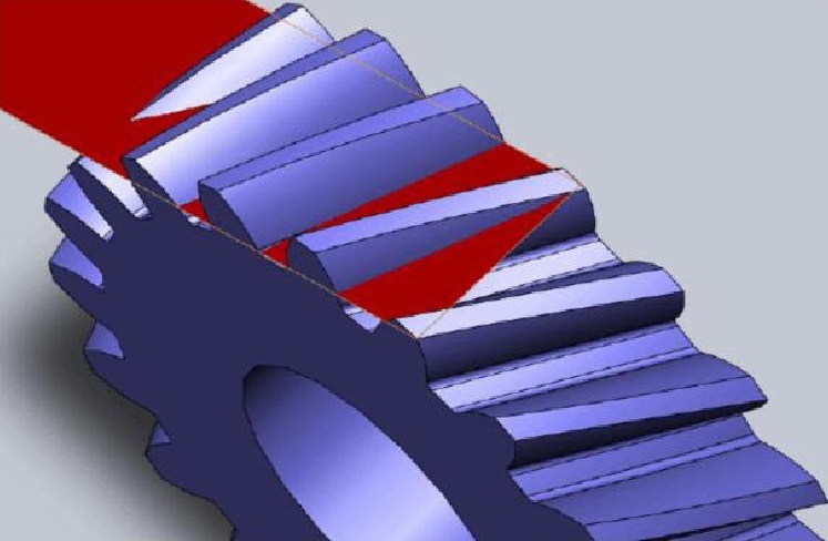

woodee 发表于 2008-8-13 14:18
楼主,没什么特别的,就是按定义沿着渐开螺旋面的发生斜线加工。注意,上下的点要一一对应。
下图示:
支持你的观点,斜齿轮齿面是可以线切割出来的,齿根过渡部分要另行考虑。

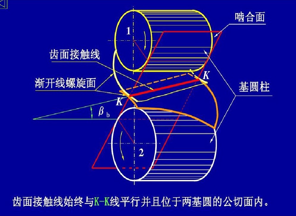

我指的是 同一个齿上的接触线  发表于 2019-6-3 15:16
不是所有的接触线都互相平行吧?  发表于 2019-6-3 15:14

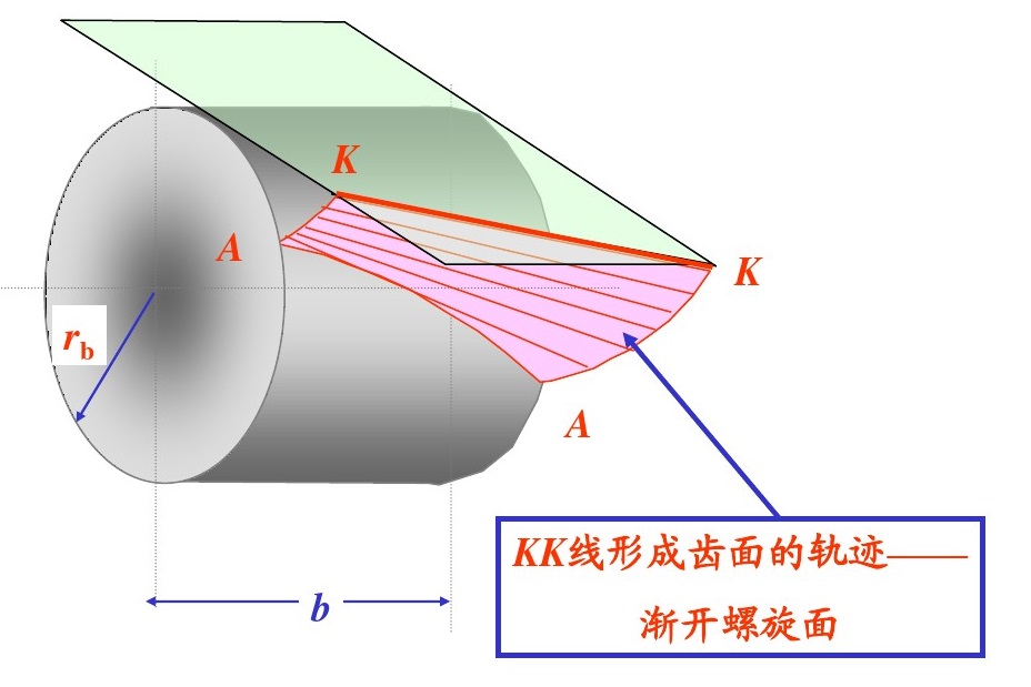

发表于 2018-3-27 09:20 | 显示全部楼层
定义上下两个平面,每个平面都是端面渐开线,注意上下截面齿形之间的相位关系。

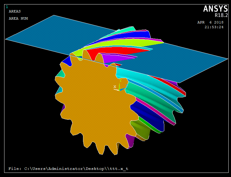

发表于 2018-4-6 22:00 | 显示全部楼层
我自己做的三维斜齿轮,被基圆柱切平面切割的图形。

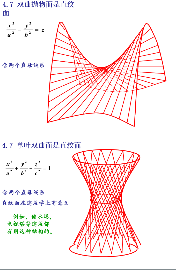

渐开螺旋面是不是就是直纹面?
发表于 2019-5-25 10:04 | 显示全部楼层
非要把兰博基尼开出拖拉机的味道,
发表于 2019-5-25 10:26 | 显示全部楼层
旋转单叶双曲面,双曲抛物面(马鞍面)都是直纹面
