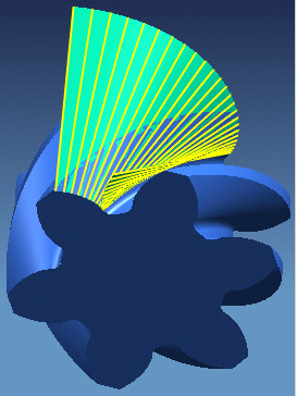

发表于 2008-8-13 14:18 | 显示全部楼层
楼主,没什么特别的,就是按定义沿着渐开螺旋面的发生斜线加工。注意,上下的点要一一对应。
下图示:
但是,齿根过渡曲线和齿根圆,理论讲无法用线切割一次加工,得切多次才能象点儿样,而且需注意不要碰渐开螺旋面。
自然,齿数多,螺旋角小,就容易切割一些。
还有,您问两句,别人要是举手之劳便罢了。若太复杂,就不可能花大气力了。
将心比心,对吧?呵呵!
[ 本帖最后由 woodee 于 2008-8-13 14:30 编辑 ]

发表于 2008-8-31 19:19 | 显示全部楼层
回复 6# woodee 的帖子
“线切割加工”不是展成法加工,理论上齿轮根部可以“线切割”成任意曲线
发表于 2008-9-1 10:53 | 显示全部楼层
回复 8# huright 的帖子
huright您好!
我那不是展成法。
我只是选择了螺旋渐开面上的直线,作为切割线的轨迹。
“理论上齿轮根部可以“线切割”成任意曲线”
愿闻其详。
发表于 2008-9-1 12:54 | 显示全部楼层
回复 9# woodee 的帖子
我的意思是齿轮根部不参与啮合的部分,其曲线可以是任意的。通过线切割等数控加工方式可以加工出来。
我们常说的齿轮根部曲线的5种形状是包络法加工齿轮的结果,而不是其他方法的结果!
