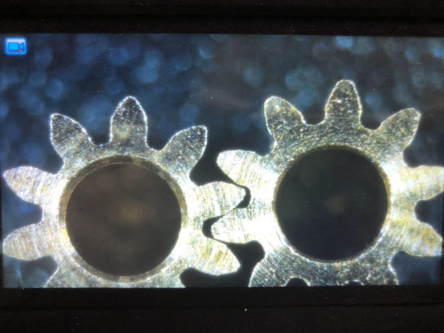

还是有影响的,窜刀位置不一样加工出来的齿型截然不同。下面两种不同的齿型是同一把刀加工出来的(0.2510T),窜刀位置不同而已,齿顶圆都一样,但是很明显的齿形不一样了,齿根圆也不同了。
