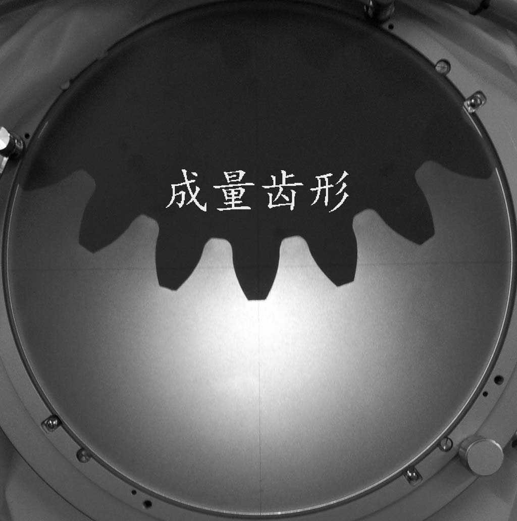

滚刀经过对中和微调(以微米量级多次正反向窜刀尝试,以寻找最佳的完成齿形),
最终做到这个样子(瑞士hauser投影仪,100X):
登录/注册后可看大图
每次窜刀后对成品进行投影检查,可以显著看到齿形展成后的差异。这些偏差与
窜刀方向相关,即向一方窜刀时,偏差即向该方转移。上图是最终对称的结果,
此时无论向那方窜刀,齿形皆劣化。

2013年1月8日续:今天突然想起这个帖子,补充两张新照片。
这张照片是2012年12月12日验收哈量的一台W90CNC滚齿机时拍的。
很巧的是,在检查仪旁发现了一个2010年成量的那一台W90CNC滚齿机的零件。
有点不一样哈,因为是随机拍的,进给深度可能不同(相当于变位)。
用的滚刀都是原装的,此时就不难理解前面齿形出棱的原因了。
如果齿形做成了如图所示的,还能“通过验收”那才是质量的笑话,肉眼都看出不标准,出棱的产品也能合格,这是典型的滚齿刀具容屑槽分度不均造成的齿形粗大误差哦。也与刀具的径向跳动有关。  发表于 2011-7-16 22:02
