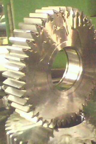

发表于 2011-4-26 13:09 | 显示全部楼层
回复 LXD8899 的帖子
上传两张产品图片,请答复:可否去除?能否伤及产品其他部位!
 楼主| 发表于 2011-4-26 18:25 | 显示全部楼层
回复 981225 的帖子
毛刺可以去除。但是会影响内孔尺寸,要求在内孔增加余量,或者是公差的上限
