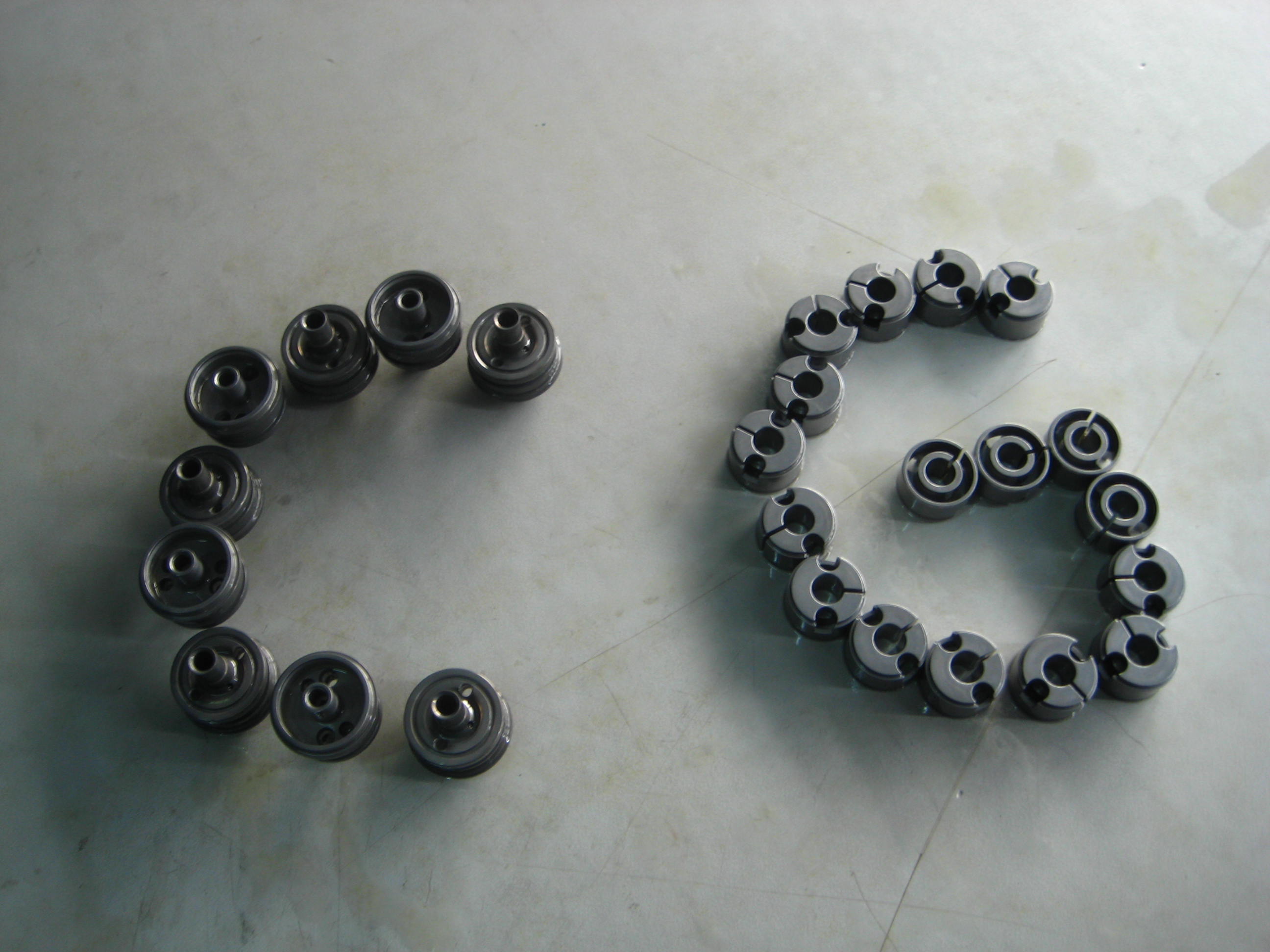

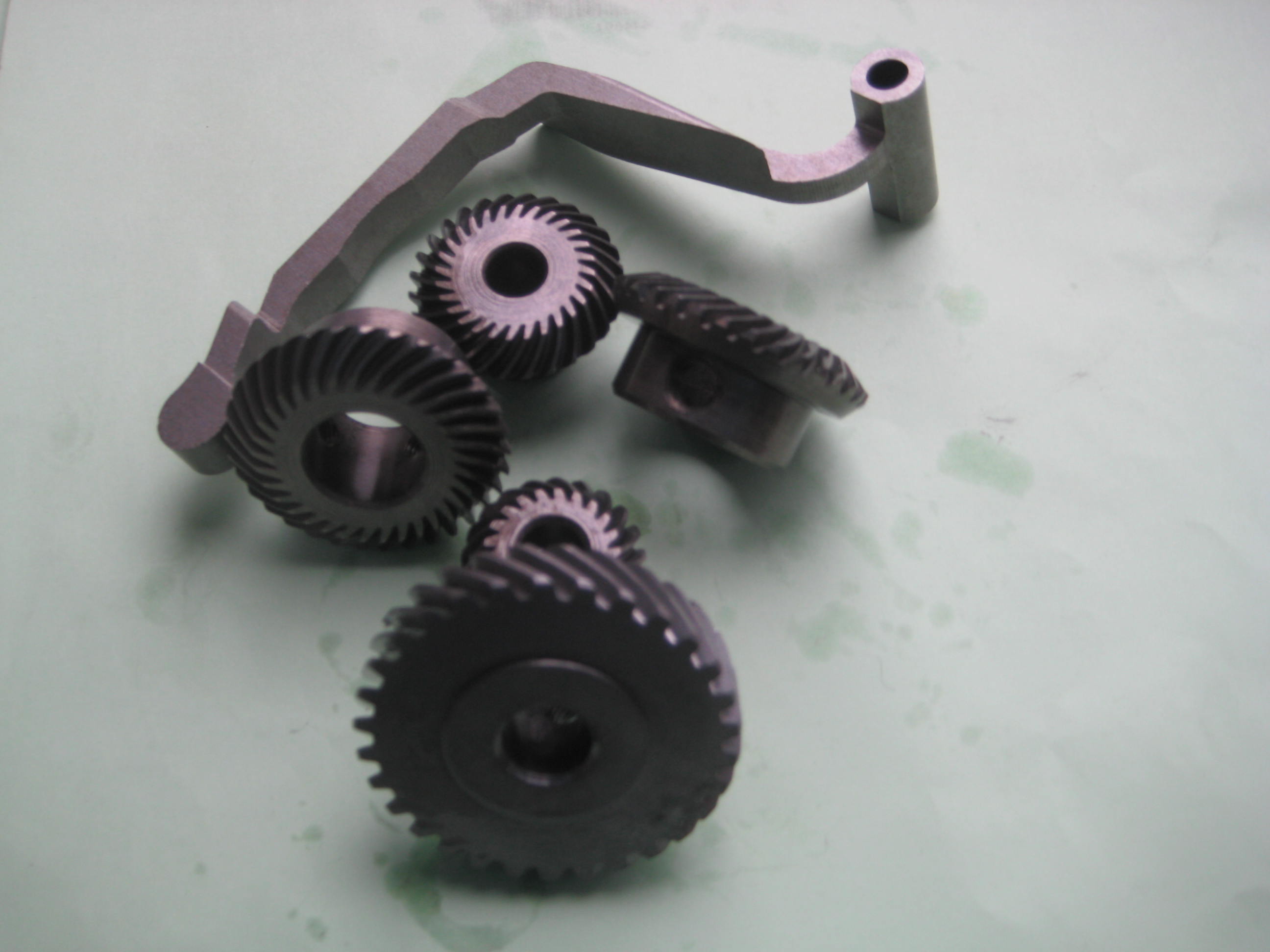

[倒棱] 高价值齿轮精密处理技术cullygrat去毛刺 毛边工艺

发表于 2011-4-21 18:15 | 显示全部楼层
说一下机理,介绍一下按公斤计算的去毛剌成本价,初期设入的硬件费用等才好,否则就像现代的王婆了。

发表于 2011-4-21 20:57 | 显示全部楼层
去毛刺前的图片呢?放在一起好作个比较。会更有说服力。
 楼主| 发表于 2011-4-22 17:14 | 显示全部楼层
回复 yuchunjin 的帖子
分享我们的工艺
 楼主| 发表于 2011-4-24 14:02 | 显示全部楼层
回复 hyfjy 的帖子
首先;感谢您对我们工艺的关注,下面我的回答您的几个问题。
  1.用的化学反应原理,毛刺在金属加工完成后,结构比较疏松,暴露在零件表面,容易首先被去除,然后金属对
     表面粗糙度的调整。
2.至于每公斤的成本;要看实际的零件大小,毛刺大小,浸泡时间,所以根据实际的零件试样才有准确的成本
3.初步的硬件投入;这个很低,在2到3万元,就可以生产
