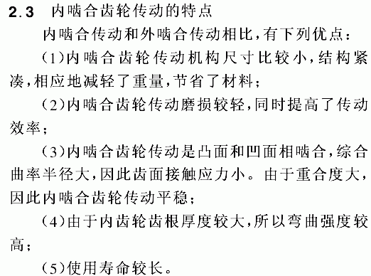

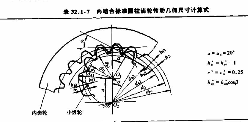

发表于 2010-3-16 08:17 | 显示全部楼层
第一种齿形错误,第二种齿形正确,刚好找到一篇文章,可供参考,注意第三条。
内啮合齿轮传动分析及其参数化三维模型的建立.pdf
67.13 KB, 下载次数: 191, 下载积分: 齿轮币 -2 枚
