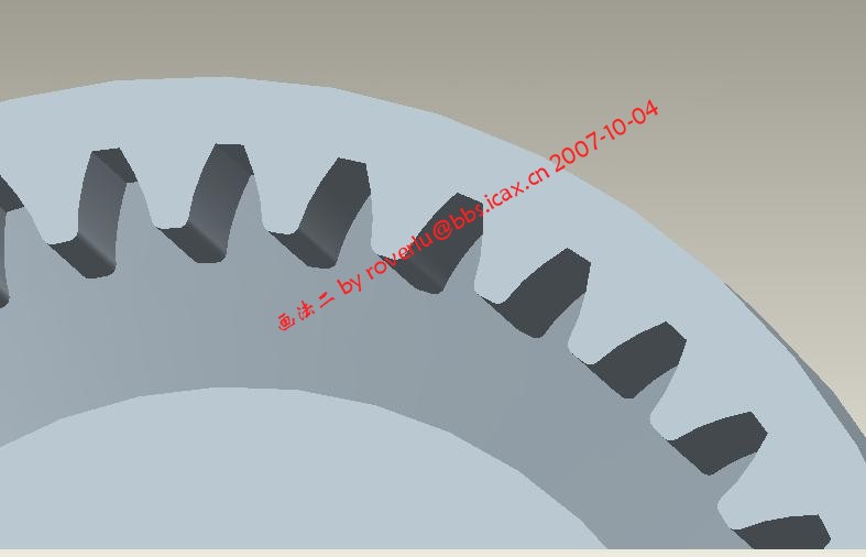

近设计有涉及到行星齿轮,在画内齿轮的碰到一点问题,参考以前的别人内齿轮画法,发现
有两种,如下图.不知那种才是正确的, 网上下载的齿轮大全内齿好象是第一种画法,内齿
轮的齿形应指的是凹下去的那一部分。请高手指点一下!

应该是
下面那种是正确的

内齿轮的画法
第一种齿形不对,第二种基本正确。
第二种也不对,内齿轮的齿根过度圆弧在大径上而不在小径上。  发表于 2010-9-24 21:04

齿型可能如下:第一种齿形是钟表仪器方面的齿型,第二种是普通内齿轮的齿型。仅供参考,谢谢!
钟表仪器的齿轮也不会使用齿面是凸出的内齿轮,这种反渐开线曲线没有任何理论可言(基圆在何处?)。但我在内摆线齿圈上看过中凸的齿形,那属于内摆线的一部份。而这个内齿轮的齿形与内摆线是搭不上边的。  发表于 2010-9-24 21:08

第二种正确。

我是这样画的:
1.建一个外齿,齿顶高为(1+0.25+x)*m,齿底高,(1-x)*m,分度圆同一般外齿
2.在PROE中与一个圆柱组立再剪去这个外齿,圆柱就变成的内齿
做的比较麻烦

第一种齿形不对,第二种基本正确

什么都不要想,先把渐开线画出来,然后看是内齿还是外齿决定将那一部分作实体就行了。

把渐开线画出来是没错,问题是上面两种方法都有渐开线哦,看实物好像是第二种正确,可凭大脑想的话问题感觉第一种更对,真头疼得很
