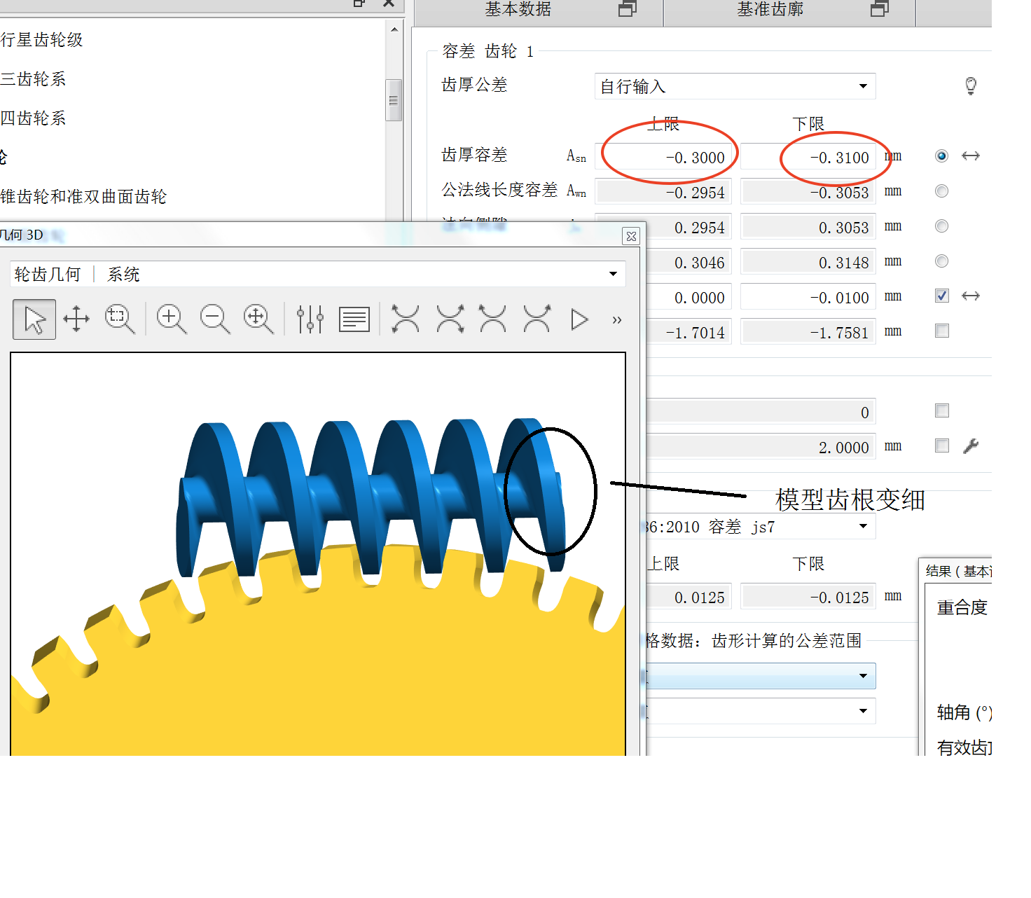

改变齿厚公差时如何让输出齿根圆保持不变。输出的3D图明显变细;在基础参数中又没变

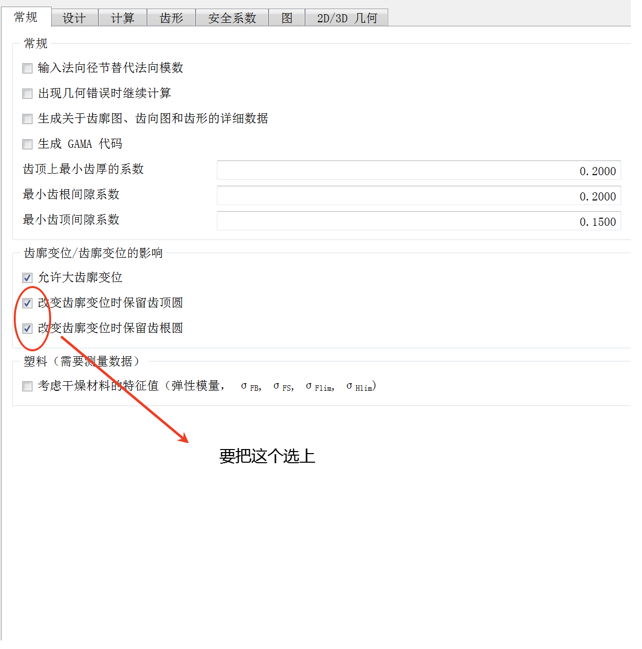

 楼主| 发表于 2025-6-19 15:00 | 显示全部楼层
论坛搜索了下;已解决

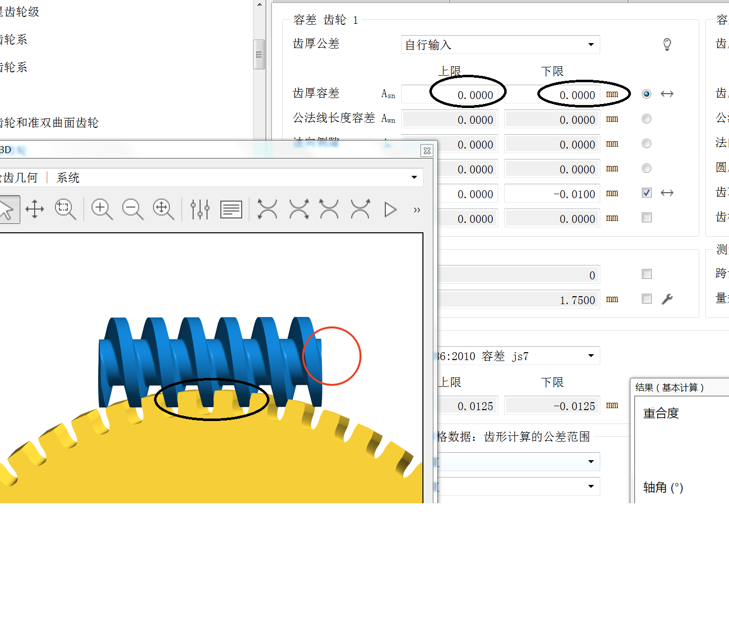

 楼主| 发表于 2025-6-21 08:02 | 显示全部楼层
2024版本;导出3D 还是不对

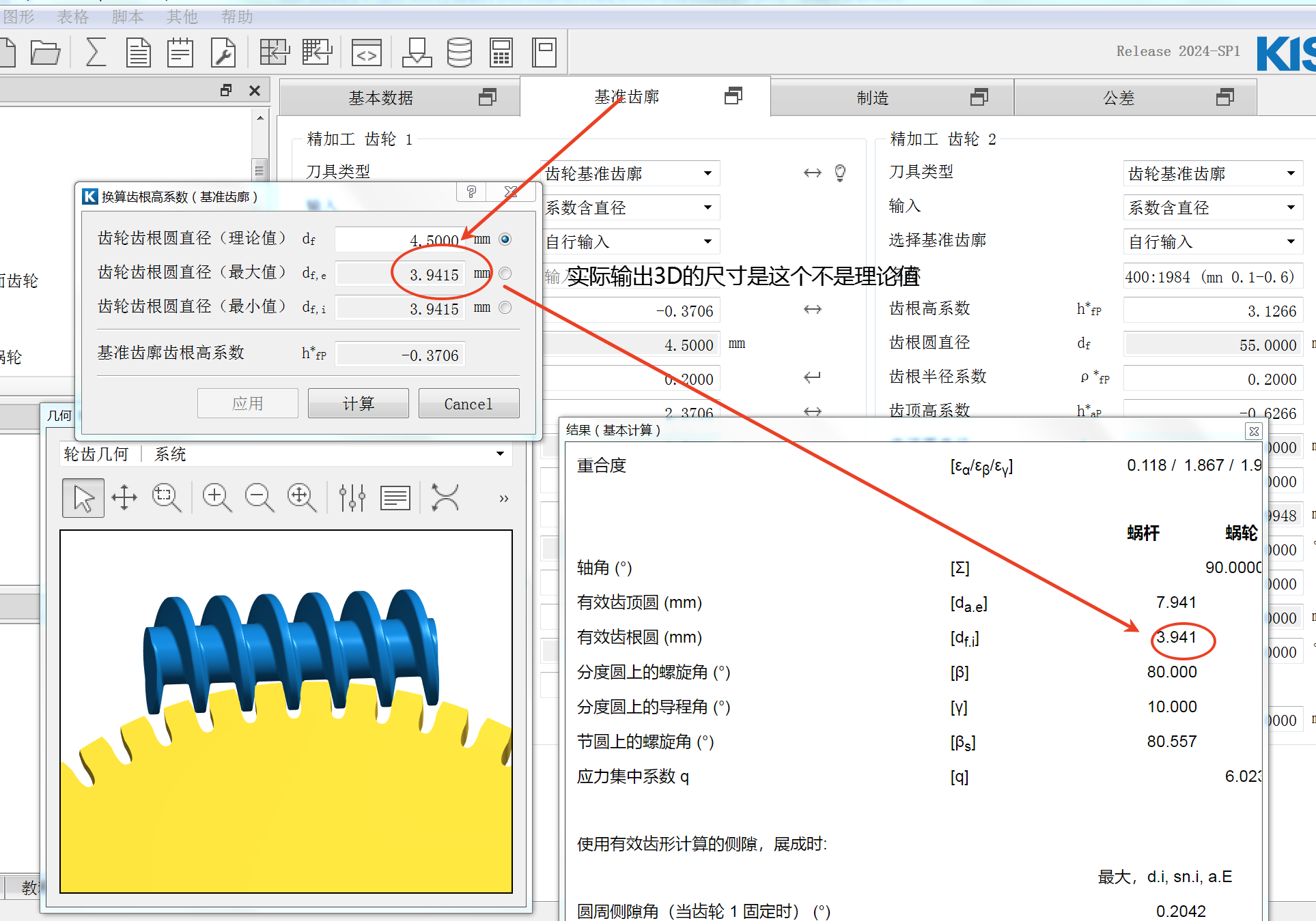

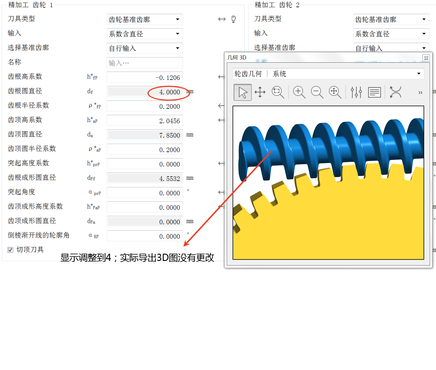

 楼主| 发表于 2025-6-21 09:05 | 显示全部楼层
又研究了下;理论值不是3D输出的尺寸。

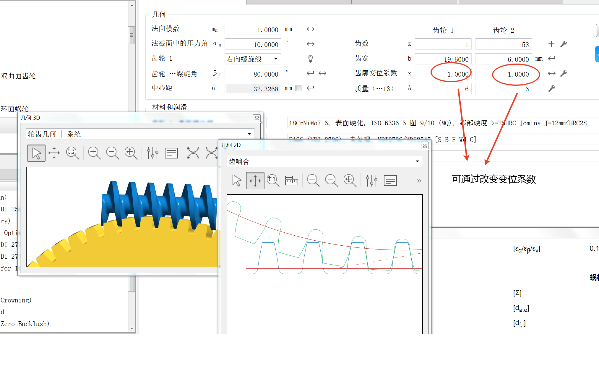

发表于 2025-6-21 11:40 | 显示全部楼层
这种直接加齿厚会改变重合度吗? 有没试过调整齿根、齿顶高系数去调整齿厚,这两种方式哪种比较合理啊?
