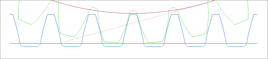

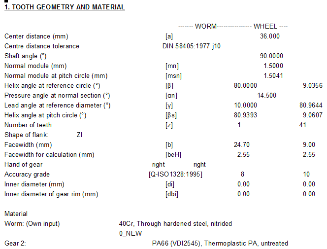

各位,本人使用kisssoft设计了一套金属蜗杆与塑料斜齿轮配合的参数1.请高手帮忙看一下是否有问题
2.加工蜗杆时,导程角等于β2吗?还是等于10度?
3.蜗杆设计为ZI,如果生产需转化为ZN,该如何转化?可以直接用这个参数吗?
小弟真心请教,希望有经验的大佬、制造商能够交流指导,谢谢~!

reference circle 和 pitch circle 的区别有哪些?
