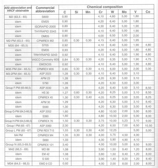

如图,表格中列出的滚刀材料类型,牌号,含量,可根据实际使用情况选材,摘自SU技术资料。
滚刀材料
滚刀材料

请问FMH 相当于什么材料,在不二月的图纸上看到的
 楼主| 发表于 2011-9-16 19:42 | 显示全部楼层
回复 vbyu1987 的帖子
我 接触的NACHI滚、插刀一般都用FM34D和FAX38的,你再仔细看看确定是FMH吗?我也有NACHI的资料帮你查一下相当与哪类材料。
