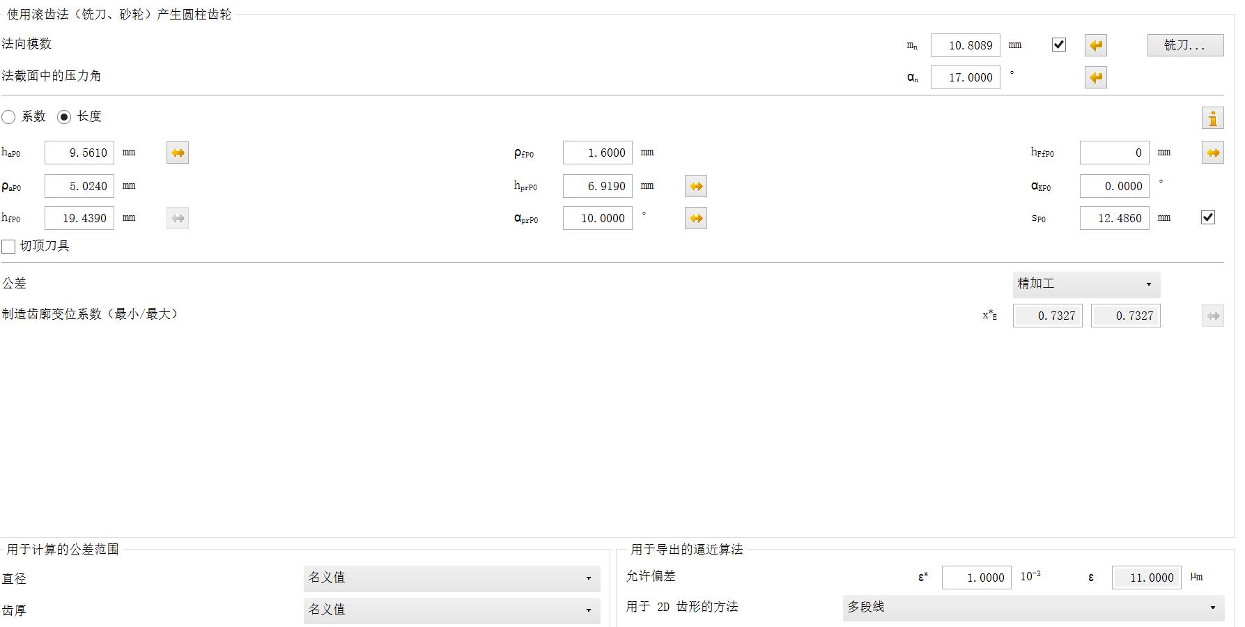

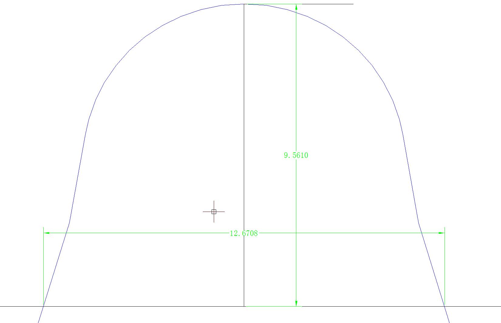

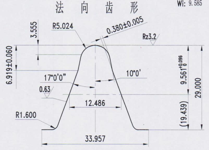

最近在研究kisssoft滚齿的展成模拟,发现变压力角滚刀时,按照刀具厂的滚刀图纸,输入到kisssoft里面后,导出 的滚刀图与刀具厂的滚刀图有差别,即kisssoft导出的滚刀图截面齿形比刀具厂的“厚”一些,大概单边厚0.1mm,不知道是我哪里设置问题还是什么,滚刀参数是严格按照滚刀图纸输入的,求有经验的各位帮忙分析下,谢谢

 楼主| 发表于 2021-4-8 12:44 | 显示全部楼层
如下图,O(∩_∩)O哈哈~,搞不懂,就是不一样
kisssoft滚刀设置
kisssoft滚刀设置
刀具厂滚刀法向齿形
刀具厂滚刀法向齿形
kisssoft滚刀输出图
kisssoft滚刀输出图

刀具法向齿形
刀具法向齿形
kisssoft输出结果
kisssoft输出结果

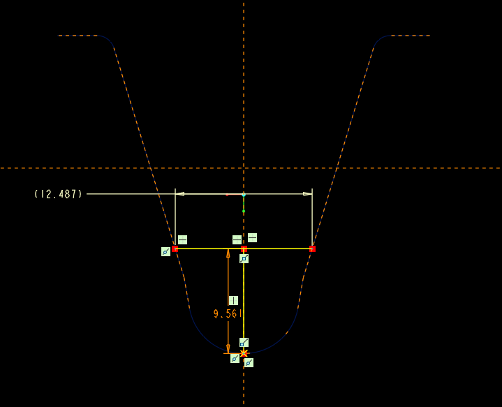

发表于 2021-4-8 14:53 | 显示全部楼层
因为我这边没有齿轮参数,我用mn=11,an=20,随便取齿数,直齿验算了一遍。
截图填入的数据没有问题,生成滚刀图后转到CREO里面量了一下,没有问题。
其他的我没有去做验算。我是觉得这只是一个输入输出的问题,软件不会有问题。
可能的原因,我估计是不是这个地方选错了?有螺旋角的时候,选切向跟法向存在区别。

发表于 2021-4-9 12:48 | 显示全部楼层
longgulei 发表于 2021-4-8 17:19
是kisssoft那里输入后生成的滚刀图没问题么?我的生成了就是和刀具图纸不一样,大
我用你同样的参数输进去得到的滚刀图形,导出来量了一下,没有问题。你已经把滚刀齿厚输进去了,不存在计算,软件输出的肯定还是这么多。
我猜测你显示图形的时候,是不是选择“切向”而不是“法向”,有没有可能是这个原因?看我楼上的截图。
我刚刚抽时间又试了下,就是这个原因:你选截面的时候选错了。要选法向面。
 楼主| 发表于 2021-4-12 09:20 | 显示全部楼层
好 ,是kisssoft滚刀输出图形设置里选法向是吧?我没注意,我今天看看,谢谢了
 楼主| 发表于 2021-4-12 09:52 | 显示全部楼层
梦飞飞141414 发表于 2021-4-9 12:48
我用你同样的参数输进去得到的滚刀图形,导出来量了一下,没有问题。你已经把滚刀齿厚输进去了,不存在计 ...
试了下,果真是这个问题,实在太感谢了
