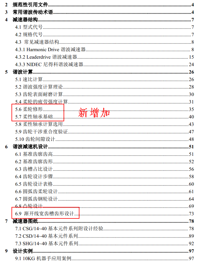

 楼主| 发表于 2025-4-13 14:46 | 显示全部楼层
教程新增内容
 楼主| 发表于 2025-4-13 14:49 | 显示全部楼层
封面进行更新,提供前35页内容
谐波减速器设计图册.pdf (4.28 MB, 下载次数: 20)
