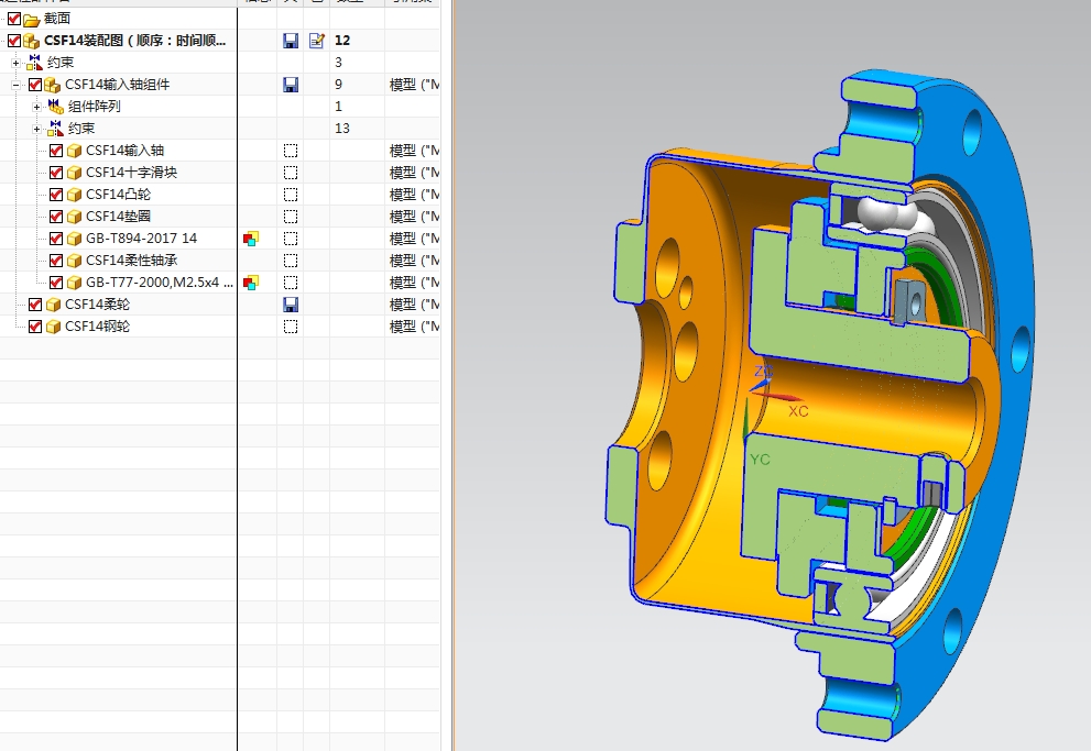

谐波减速器设计图册

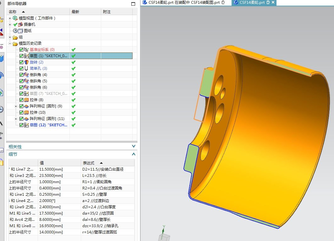

81291961 发表于 2024-12-27 21:09
这个主要是为了留出钢轮与柔轮齿顶间隙,齿高真实是1.6倍模数,不是1.8倍。这个可以自定义的,我不需要太 ...

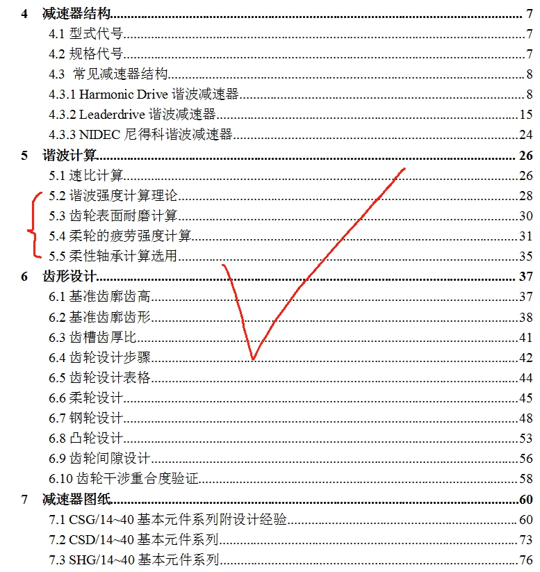

求求大佬出书,让我们也长长见识
 楼主| 发表于 2025-1-12 21:49 | 显示全部楼层
图纸慢慢出,不急,每天几张就齐了。

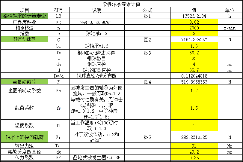

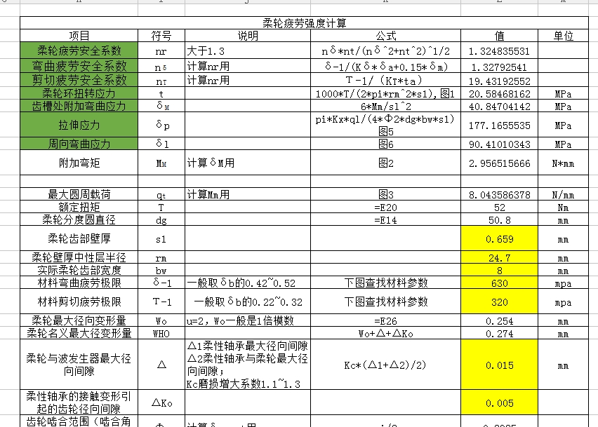

 楼主| 发表于 2025-2-11 21:47 | 显示全部楼层
有个把月没有登录了,目前图册完成了大概一半了,把书本的计算理论,做成电子表格快速计算。图纸出了几套基本的,其它图纸只是照搬,

 楼主| 发表于 2025-3-24 23:01 | 显示全部楼层
谐波图纸模型有一部分非参数化的,使用不方便,索性不要了,按全参数化建模推进,后期系列化做的快一些。
