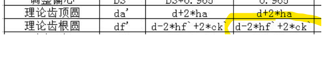

请教下老师!这个齿根圆直径为什么还加上2*CK

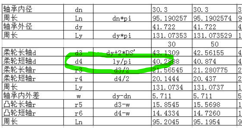

老师,能讲讲这个柔轮短轴是怎么计算的吗?
这个主要是为了留出钢轮与柔轮齿顶间隙,齿高真实是1.6倍模数,不是1.8倍。这个可以自定义的,我不需要太高的重合度,齿高给1.6模数。
周长规律给出,长轴、轴承外圆周长知道,短轴就可以推出来
