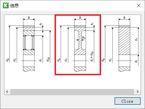

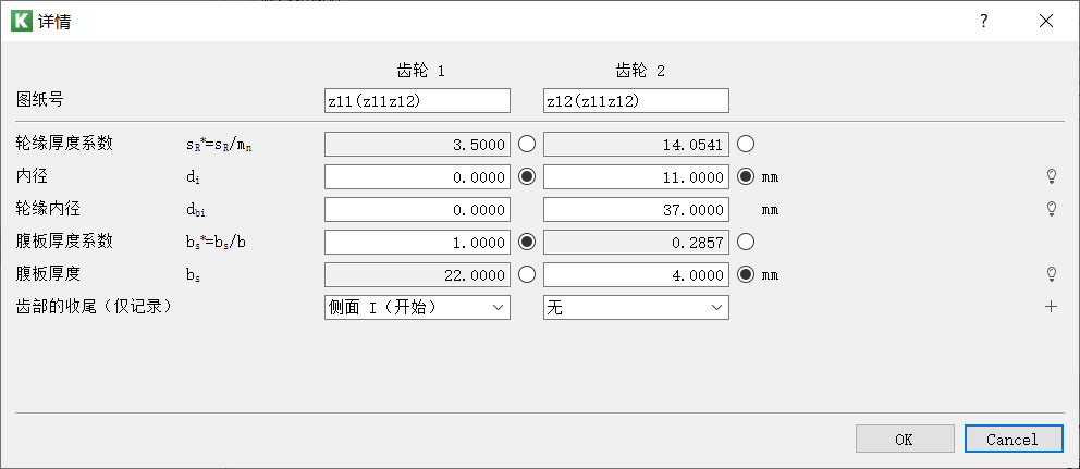

我想设置图示第二个轮辐形状形式,按照提升di=dbi=37mm显示3D没有腹板。
设置窗口
设置窗口
第二种
第二种
设置腹板
设置腹板
发表于 2024-8-28 07:22 | 显示全部楼层
3D好像显示不了腹板,我上次也碰到这样的问题
发表于 2024-10-1 08:47 | 显示全部楼层
2024已经具备腹板设计和有限元仿真的功能了
