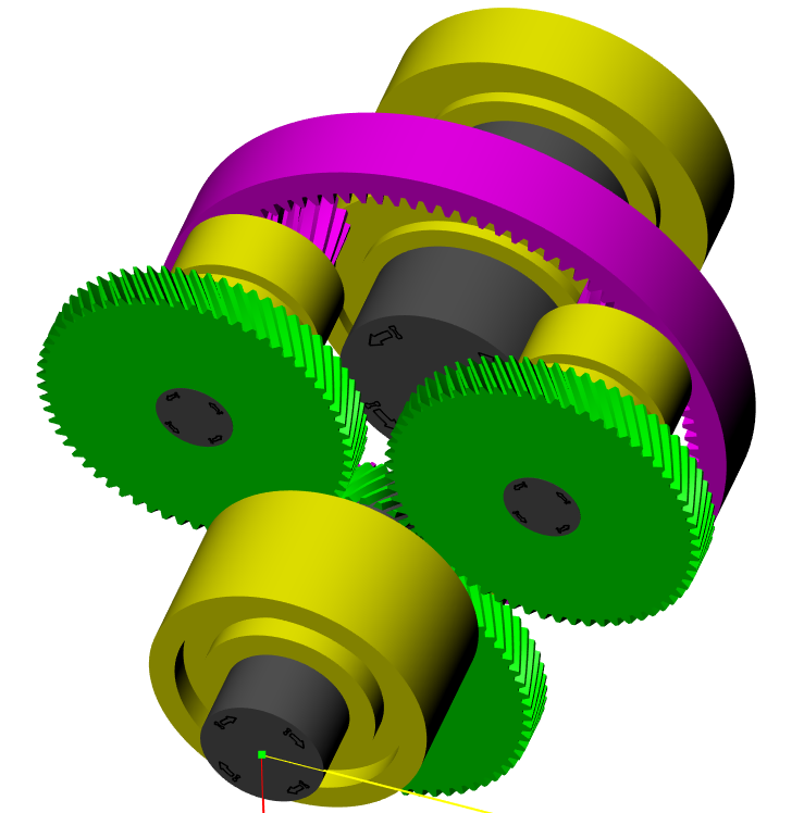

1、在kisssys中行星结构建模后执行运动学计算,行星轮为什么会只有自转没有公转?
2、建立的行星结构模型中,齿轮轮齿咋3D视图显示不出来是为什?
3、KISSsys能否建立行星结构中的NW和NGWN模型?
发表于 2015-2-2 16:13 | 显示全部楼层
少了一个约束条件,即将行星架与行星轴靠联轴器连接,在Y轴相对转动速度是0即可

怎么建NW和NGWN构型?
 楼主| 发表于 2016-6-27 15:43 | 显示全部楼层
niukunelit 发表于 2016-6-16 21:45
怎么建NW和NGWN构型?
同求。感觉kisssys建模有好多规定的,闭门造车的感觉。
