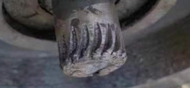

大家帮忙分析一下,断轴原因

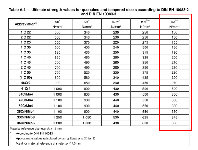

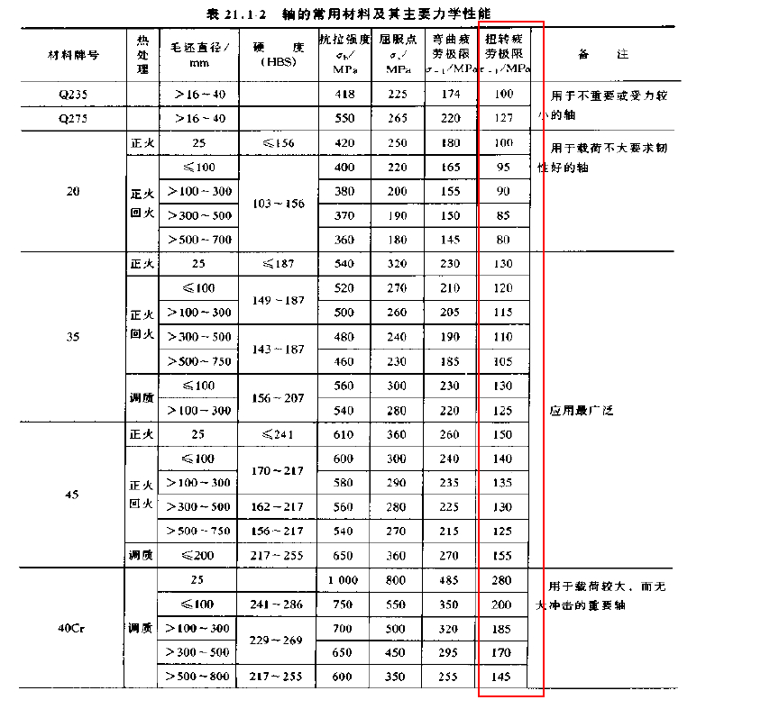

一地鸡毛09 发表于 2024-6-26 22:05
τ许用扭转切应力。可以看看机械设计手册,取45Mpa并没有保守太多吧。即便取得大点,也不过60Mpa,算下来 ...
下面是不同材料光轴的扭转疲劳极限,如果许用45的话,安全余量太大了吧。
发表于 2024-6-27 09:56 | 显示全部楼层
输出轴,花键配合,心部硬度一般在38HRC 左右,受电机发热影响,产生退火效应。输出轴是单件热处理,可以查一下单件是否有异常。输出轴没问题的话,查电机发热是否正常。
发表于 2024-9-6 17:14 | 显示全部楼层
安全系数1.2?负载有那么精确?
 楼主| 发表于 2024-9-6 22:39 | 显示全部楼层
魔力仿真 发表于 2024-6-26 11:27
目前来看,安全系数较充裕,与尺寸设计无关。主要检查加工质量,材料质量,热处理质量,装配质量,受载变形 ...
主要原因是热处理问题,42CrMo材料调质硬度只有18HRC;
发表于 2024-9-7 07:47 | 显示全部楼层
这压根儿就没调质,糊弄呢

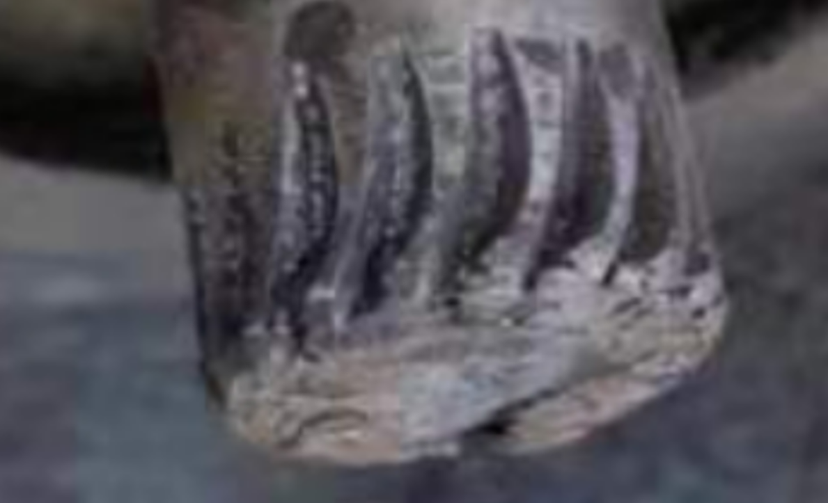

发表于 2024-9-7 10:37 | 显示全部楼层
从图片_20240624161408.png,上看,似乎材质的组织有点问题吧,裂纹总是断裂的早期症候,断处的裂纹也比较多,这样的情况,不由得会联想到材质低孽建议做一个截面金相检验,看看原始组织符合国标几级,再跟综一下全热处理过程和热处理金相就可能得出结论了
发表于 2024-9-7 10:46 | 显示全部楼层
细细看一下断面上,裂纹,扭曲处处存在,估计材料不合格,热处理也不合格
发表于 2024-9-7 11:57 | 显示全部楼层
谢谢反馈,有空时可以回帖总结下原因。让讨论的大家都有点收获
发表于 2025-2-27 23:17 | 显示全部楼层
台阶R角太小,应力集中。做一个消气槽,释放应力。
发表于 2025-2-27 23:22 | 显示全部楼层
输出轴是花键塑性变形扭断,可判断为一次性大扭矩断裂。需要做以下工作:1)检测输出轴原锻造棒料材质,成分是否稳定?2)花键加工刀痕是否明显,表淬后可能存应力集中?3)淬硬层深是否够?4)淬硬层周向是否均匀?5)淬硬层深度是否符合强度要求?
