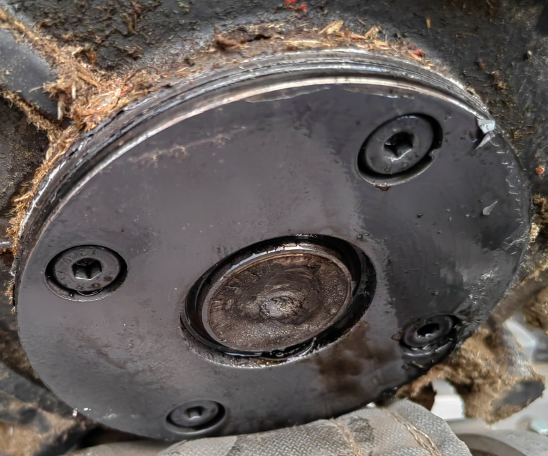

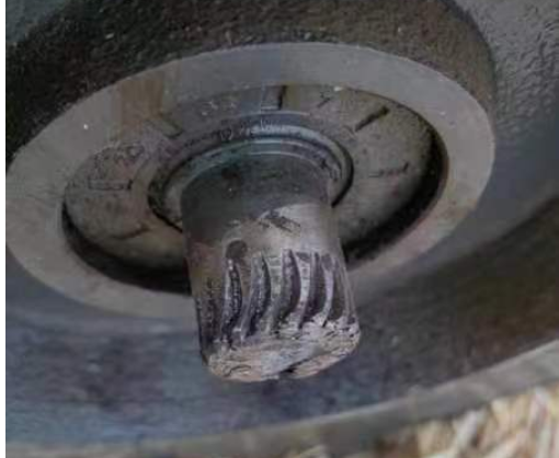

大家帮忙分析一下,断轴原因

 楼主| 发表于 2024-6-25 20:51 | 显示全部楼层
魔力仿真 发表于 2024-6-25 09:01
这个参数的驱动电机和哪个轴连的(输入轴吗)?速比多少
