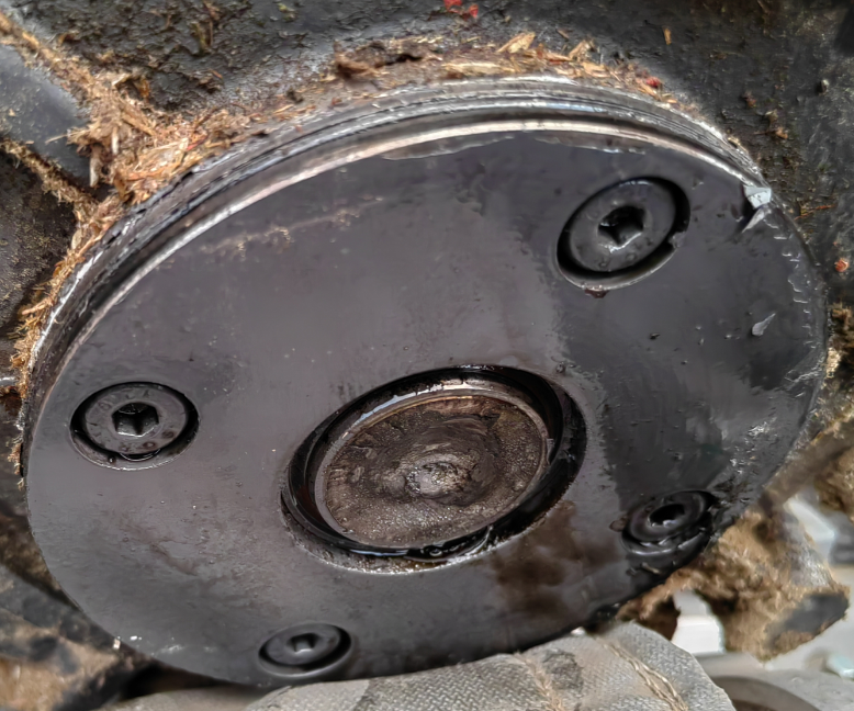

大家帮忙分析一下,断轴原因

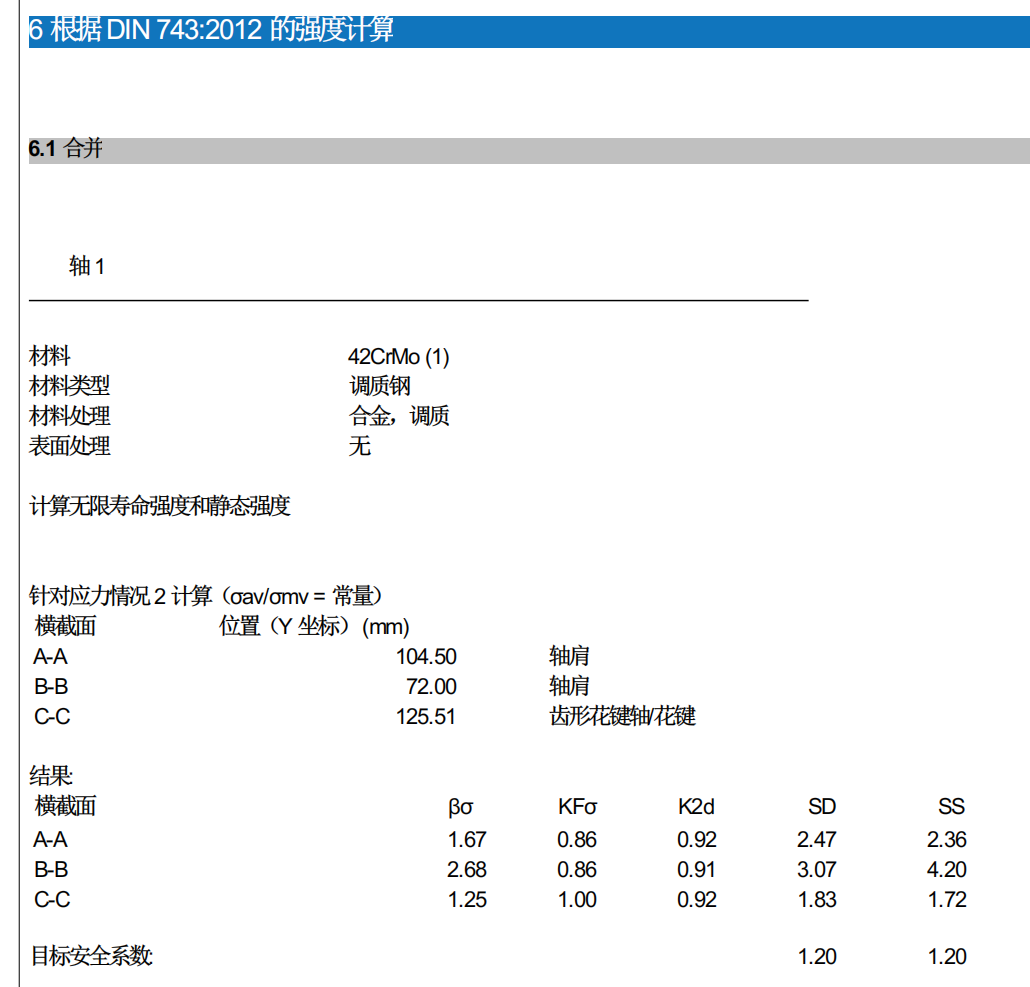

我的计算报告
发电输出轴 - 发电输入轴.pdf
1.11 MB, 下载次数: 31, 下载积分: 齿轮币 -2 枚
 楼主| 发表于 2024-6-22 21:34 | 显示全部楼层
hxhzzg1 发表于 2024-6-22 07:57
一看,是周向裂纹,应该是负载大了,超过了扭转疲劳极限0.25δb
我是用42CrMn材料

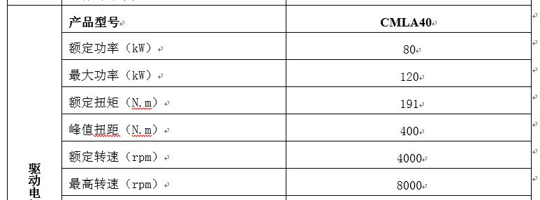

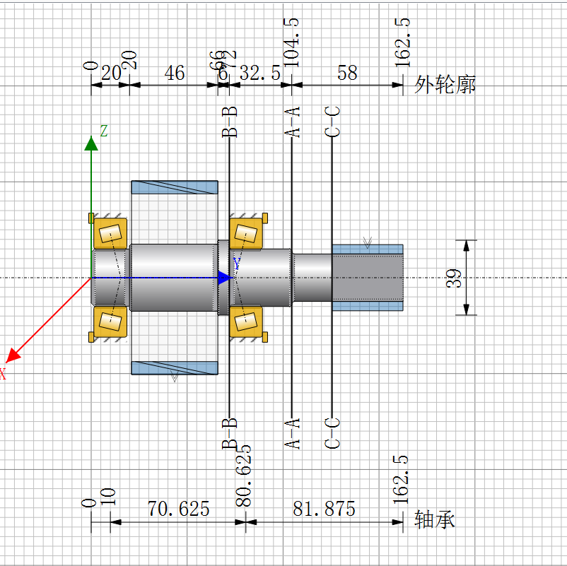

哪个截面断的?
 楼主| 发表于 2024-6-24 21:12 | 显示全部楼层
C-C截面断了

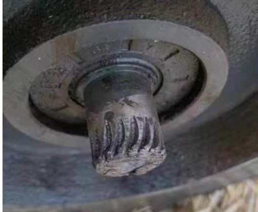

同一台齿轮箱输出轴也断了
