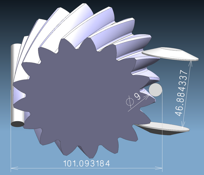

齿轮公法线转换跨棒距为什么实际错误?

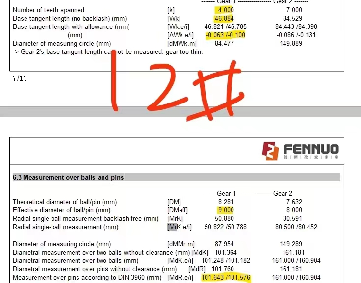

 楼主| 发表于 2024-6-2 11:12 | 显示全部楼层
hyfjy 发表于 2024-5-29 03:29
其中,转换的过程完全是按照三统一,即变位系数计算值与公法线和跨棒距是完全一致的。
你计算和我计算跨棒距是一样的结果,实际测量公法线尺寸不对,比图纸公法线下差,还负了0.15,不合格
 楼主| 发表于 2024-6-2 11:13 | 显示全部楼层
yongxiangle1969 发表于 2024-5-29 08:27
这个要用钢球测量,如用量棒测量,则为101.76  (-0.104, -0.156)

 楼主| 发表于 2024-6-2 15:52 | 显示全部楼层
woodee 发表于 2024-6-2 11:58
按公法线中差,双针自由测量M值应该是:
你计算结果是用量棒测量
登录/注册后可看大图
,我们实际加工用量棒测量101.24,用公法线测量不对,量棒测量应该101.76  (-0.104, -0.156)是正确的,为什么用国内软件计算都不正确

发表于 2024-6-3 09:42 | 显示全部楼层
快乐一生13168 发表于 2024-6-2 15:52
你计算结果是用量棒测量,我们实际加工用量棒测量101.24,用公法线测量不对,量棒测量应该101.76  (-0.1 ...
不考虑上、下差,按公称值算,这样不至于弄错:
您说:“用公法线测量不对”,是否齿宽太窄?
 楼主| 发表于 2024-6-4 23:23 | 显示全部楼层
齿宽25.5
发表于 2024-6-5 09:37 | 显示全部楼层
为能够验证公法线与跨棒距数据的一一对应关系,不妨做几个试验件,让齿宽比43大一点,这样就能准确测得公法线了。
