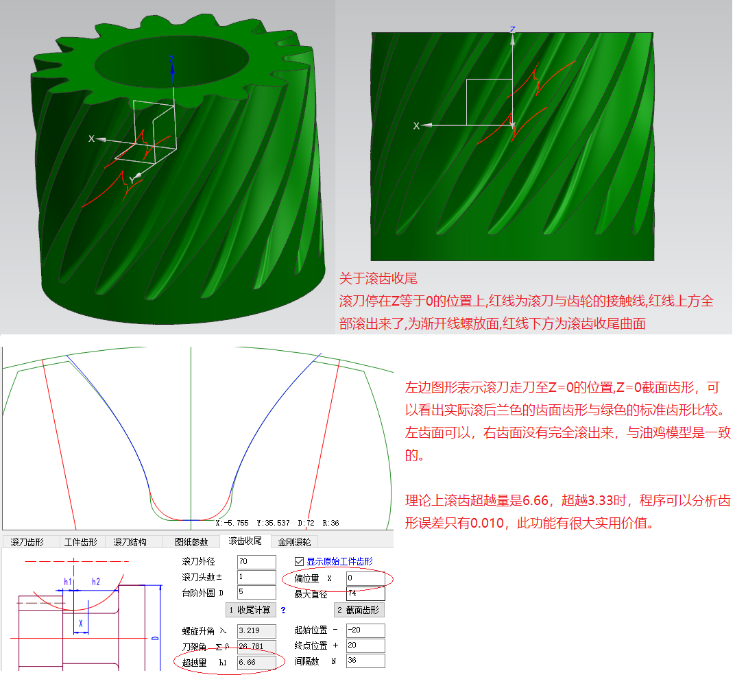

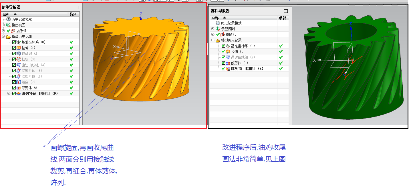

 楼主| 发表于 2025-9-15 16:15 | 显示全部楼层
升级后的齿轮及刀具设计验算XL10.5,可以精确有计算绘制收尾,及螺旋面与收尾面过度部份
附件为原始的10.0版 油鸡工件,妨真
油鸡直斜齿滚齿收尾I.zip (12.35 MB, 下载次数: 17)
