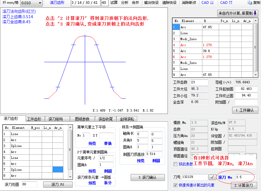

 楼主| 发表于 2024-1-31 19:03 | 显示全部楼层
迅龙团队写程序,尽量实现“界面简洁,功能强大,使用方便,一看就懂,一用就会”,一直朝此方向在努力。

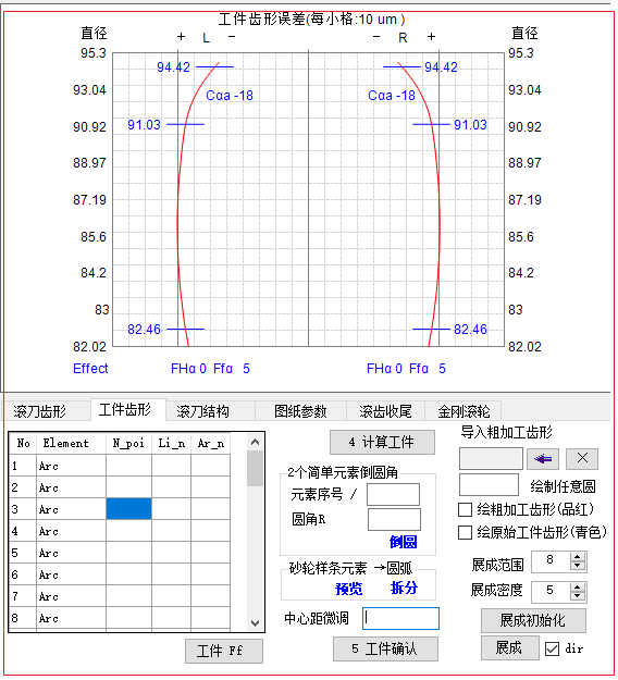

继续介绍功能。如下图,求出法刀法向齿形,滚刀齿形误差测量见1楼图片。
有了滚刀有法向齿形,就可以求滚后工件齿廓,工件可以是刚刚计的工件参数(Z23齿),也可以重新调入或输入一个新的参数进来,分析此滚刀加工后的工件结果。此模块的工件齿郭及滚刀参数均可以保存在数据库中
实际滚刀加工后的工件齿廓有了,就可以评定齿形误差

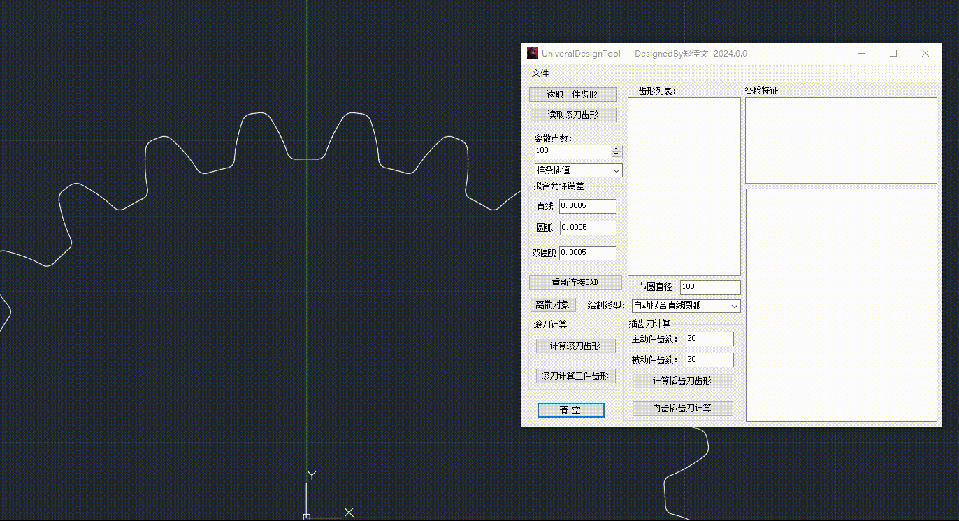

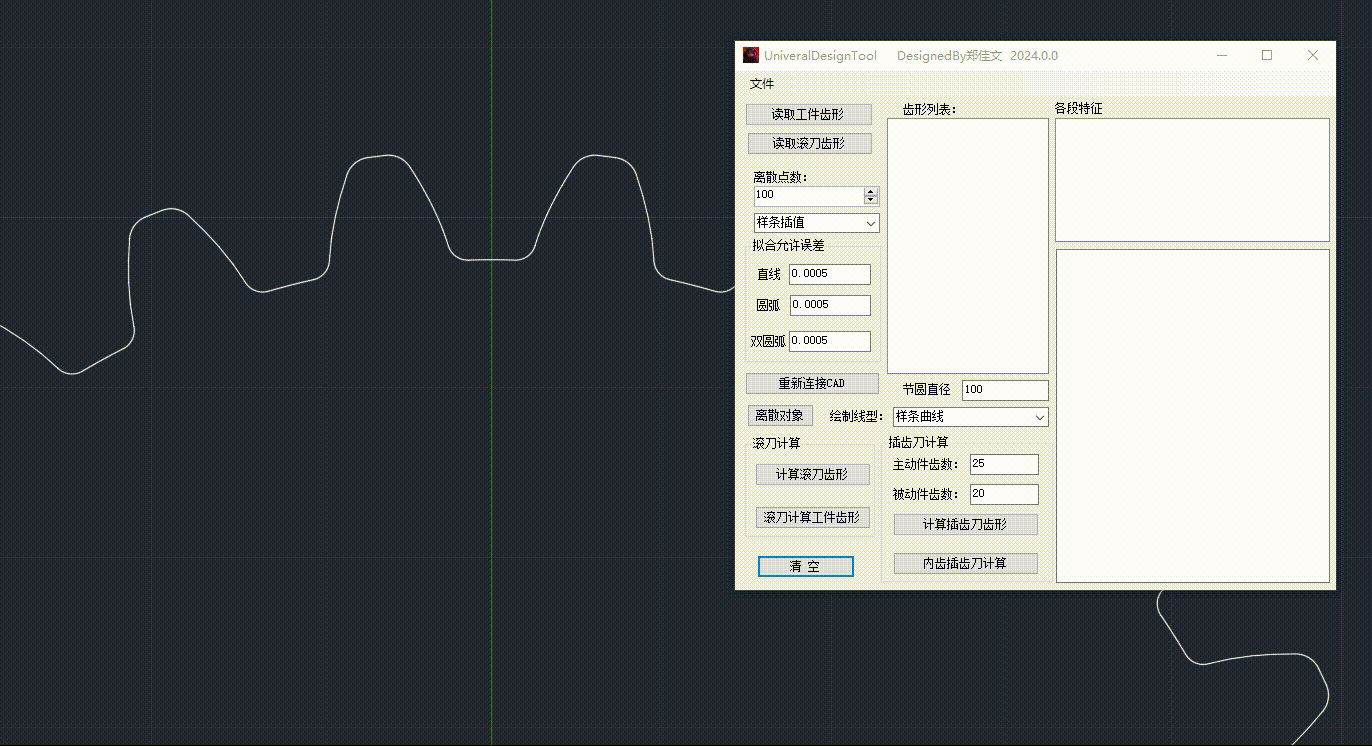

本模块不仅可以由工件设计滚刀,也可以按现有的滚刀来校验工件,如采由Z23齿工件设计的滚刀(也可从数据库中调取滚刀),校验新的Z11齿工件
