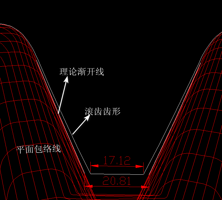

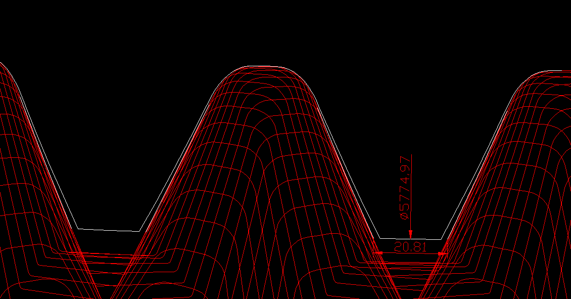

这个滚后的齿轮的齿顶宽 好像不正确(20.81mm,这个再讨论)。
首先可以判断您应该使用的是平面啮合原理计算的齿形,这个才是我的问题所在:

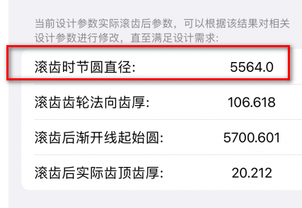

问题一:我们注意到您的滚切节圆5564,这个是齿轮的分度圆,它已经在齿轮的实体内部了,在实际滚齿时这个节圆是不是有点问题?
问题二:我们平时说的滚刀法向齿形,书上提到过它是近似地作为基准齿条的齿形。加工渐开线齿轮理论上需要滚刀的基本蜗杆必须为渐开线才能切除正确的齿形来,实际生产的滚刀蜗杆为ZA或者ZN型,同时也给出了造型产生的误差,介绍说采用ZA型的加工出的齿轮齿顶和齿根会出现自然修型,但没有给出具体的计算方法,这个是我最大的问题。
针对这个齿轮,我们按平面啮合的理论计算出的结果正确吗?这一点我表示怀疑,也希望能和讨论。
第一张图是某工具厂给出的结果,可以看到“自然修型”的现象,但是不知道是怎么得到的?
现在大部分的计算软件都是按 平面啮合方法的计算结果,在这种特殊,极限的情况就会出现问题。
