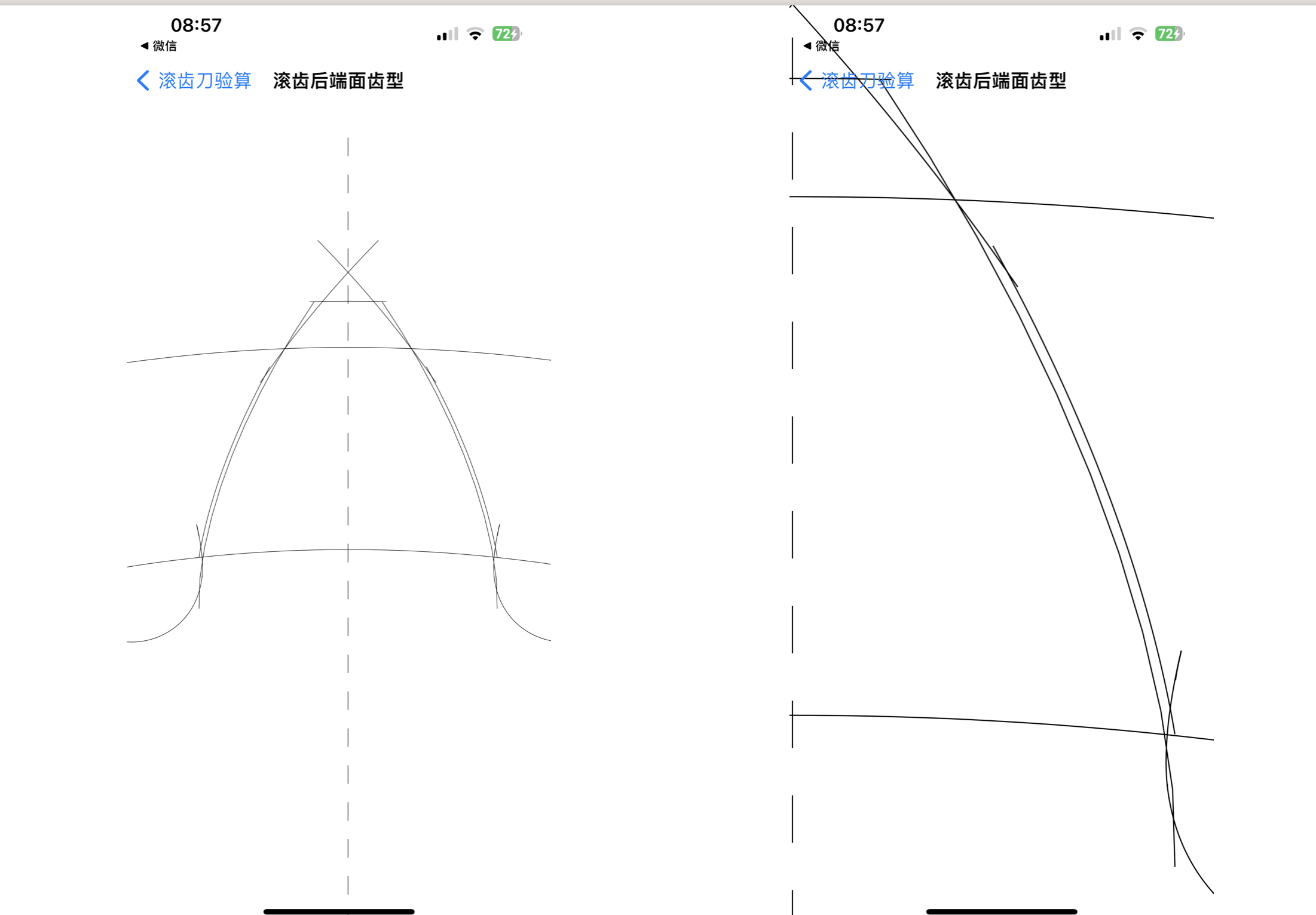

     齿轮计算非得要在电脑上完成,如今手机移动端也能完成复杂的计算和绘图功能了。本人利用业余时间写了一个基于ios系统的小程序。
主要特色:
1. 精确计算齿轮滚齿后的渐开线起始圆和修行等参数;
2. 生成滚齿后和磨齿后的端面齿型形状;
3. 多种滚刀形式可选;
4. 变压力角后的滚刀依然可以计算;
5. 界面简洁,容易上手,图形手动放大,缩小,移动丝,可观察细节。
6. 计算结果准确,和PC端做过比对。
    由于ios系统的封闭性,目前无法提供使用安装文件。后期所有功能完善后会放在app store供下载使用,(由于纯属个人爱好,且时间有限,后期应该不会开发安卓版的了。)
目的是希望各位大佬建议还需要增加哪些功能或者建议,也欢迎大家拍砖。
界面1
界面1
界面2
界面2
绘图
绘图
发表于 2022-11-10 11:57 | 显示全部楼层
看得出来也是花了不少精力的,这么多线头未处理建议楼主还是专门写个Class来优化这些曲线吧,虽然麻烦,但是至少看起来高端一点
 楼主| 发表于 2022-11-10 20:18 | 显示全部楼层
skiving 发表于 2022-11-10 11:57
看得出来也是花了不少精力的,这么多线头未处理建议楼主还是专门写个Class来优化这些曲线吧 ...
哥们,线头不是没有处理,反而是故意留着的。每条线段都是对应滚刀上的一段切削刃。滚刀展成后切削刃实际展成的长度,有的参加造型,有的不参加。去掉是分分钟的事情,但是觉得留着更有意义。

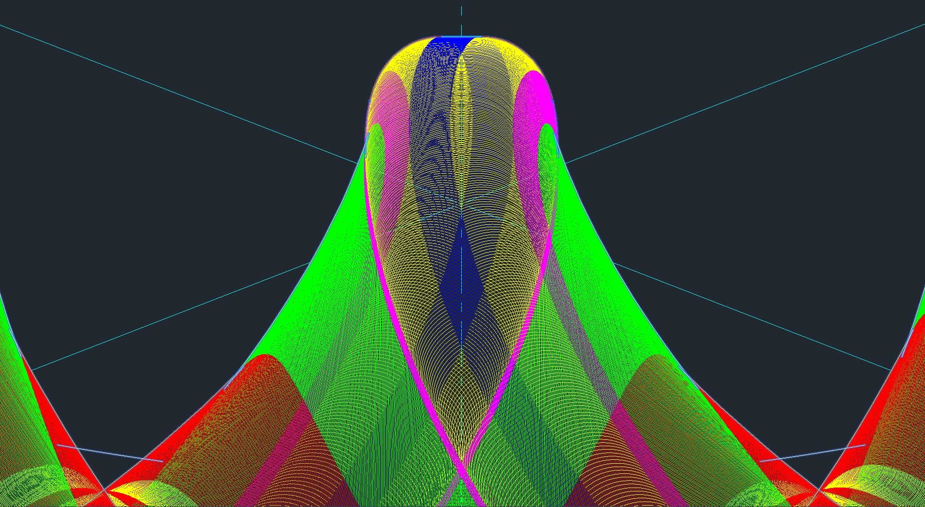

 楼主| 发表于 2022-11-11 10:53 | 显示全部楼层
michaelyang 发表于 2022-11-11 10:35
滚刀展成后切削刃实际展成的长度
正解。附上一张展成图方便理解。
展成图
展成图
