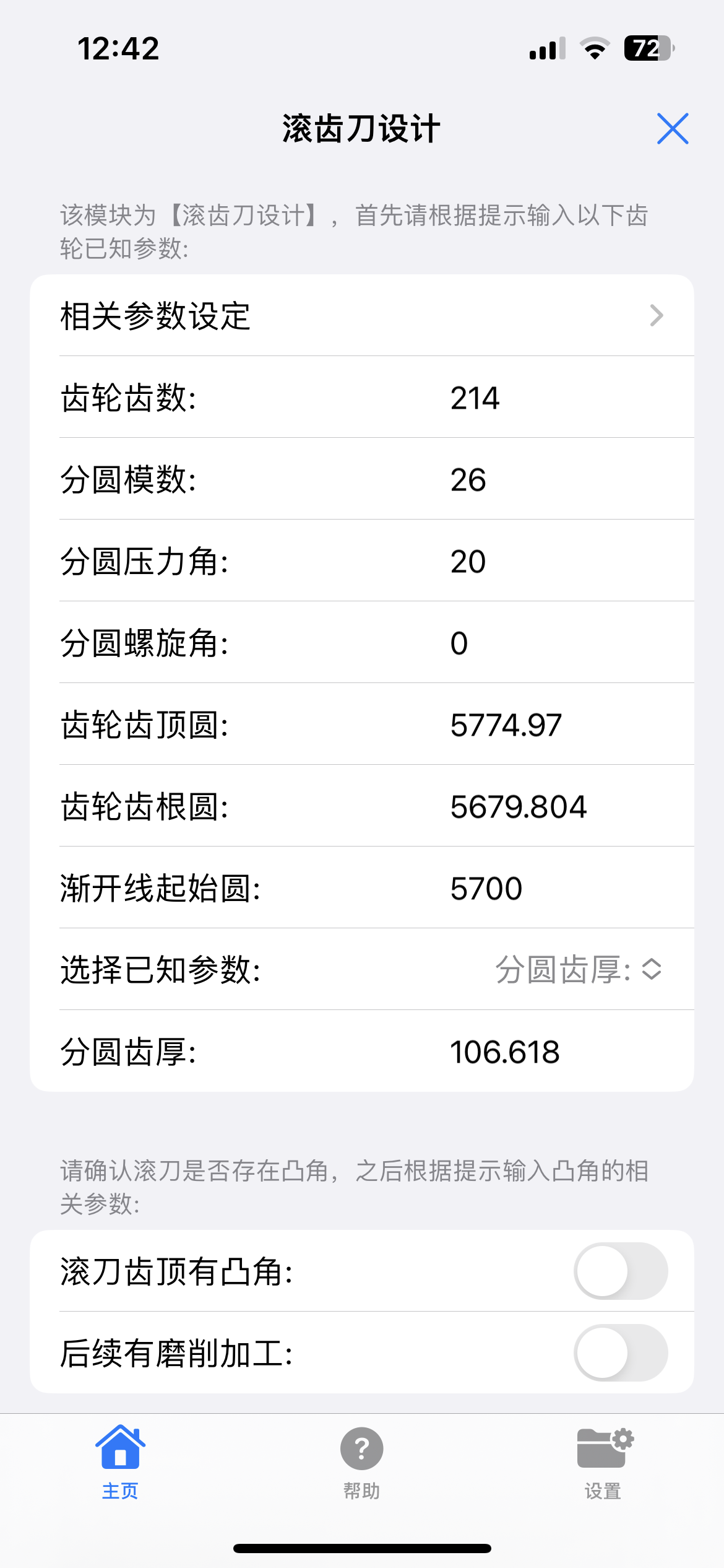

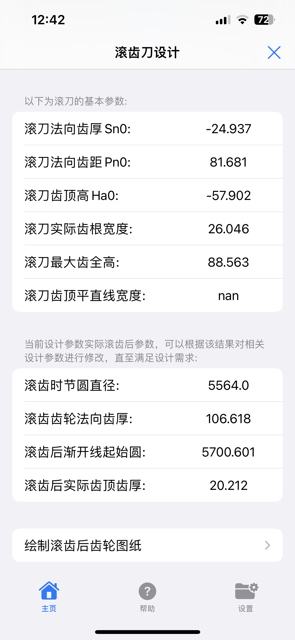

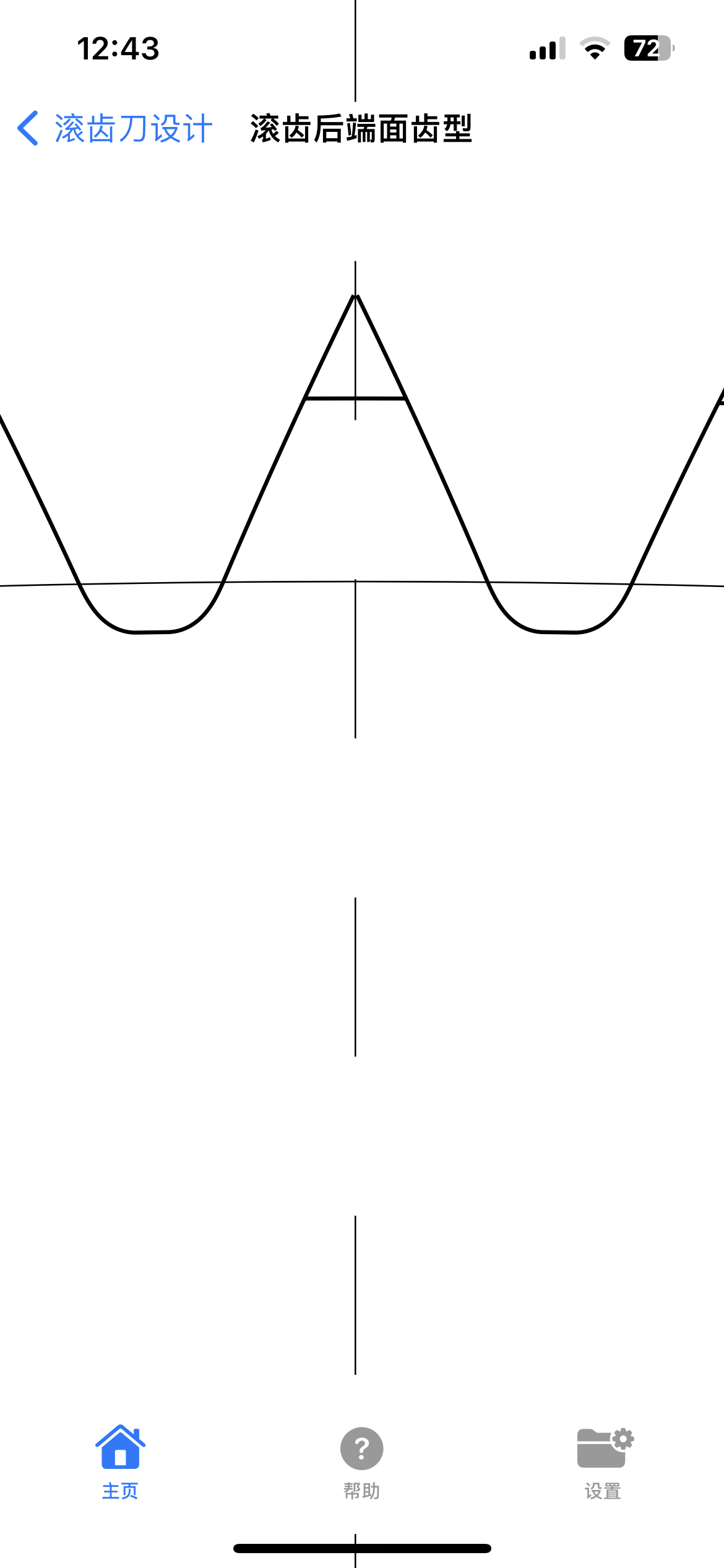

发表于 2022-12-22 13:22 | 显示全部楼层
算算下这个参数
Mn26  Z 214 α20° β=0°  da=5774.97/0/-2.5
df=5679.804   分度圆弧齿厚106.618
刀具齿顶圆弧R7.8  不切顶 。 加工完的端面图最好能附上
这个足以考验你程序的准确定
 楼主| 发表于 2022-12-23 12:48 | 显示全部楼层
woodykissme 发表于 2022-12-22 13:22
算算下这个参数
