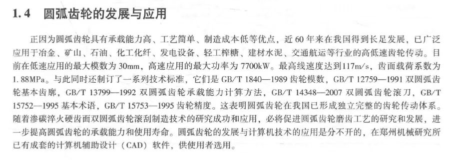

刮削热后的双圆弧齿轮在上世纪就已经采用了,但从各种齿轮零件刮削的结果看,仍然无法与展成法的磨削更让人信服,刮削产生的表面拉应力残余,要比磨削更难以控制,这些问题都是工艺方法造成的问题,只有革新了工艺方法,才能解决的。
下面是第六版机械设计手册中截取的一段文字

硬刮加工确实在一定的范围内可以,但是,很少有人用,为何呢?因为硬刮加工对于机床、刀具、工人等等都有很高的要求,并不是随随便便就可以达到理想加工质量的,总之一句话,与磨齿加工相比,硬刮加工既没有成本价格优势,也没有精度品质优势!
郑机所在实验室不计成本硬刮加工出理想的硬齿面圆弧齿轮,然后进行承载能力疲劳测试,其结论是:硬齿面圆弧齿轮承载能力可以媲美硬齿面渐开线齿轮!

费老师,看了机械设计手册这段截图,真是令人感慨万千!
从文字看起来,似乎圆弧齿轮还可以,实则金玉其外败絮其中。半个世纪以来,圆弧齿轮真的是弯道翻车的典范,就像中国特色一样一样。石油磕头机用齿轮箱,在兰州所的力推下系列化采用圆弧齿轮传动,不知道让中国少生产了多少亿吨石油?打开国门以后,还导致我国的抽油机齿轮箱(甚至抽油机整机)无法出口,因为齿轮不符合国际标准......
