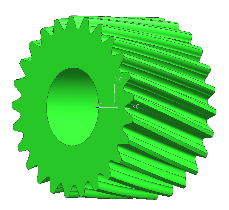

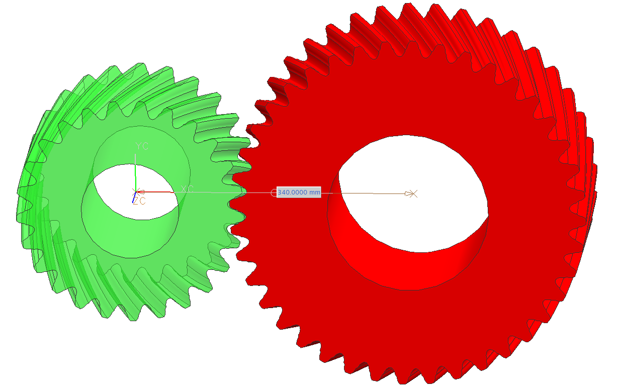

近期受单位委托,试着搞了一套设计双圆弧斜齿轮传动精确模型的建模软件
小轮

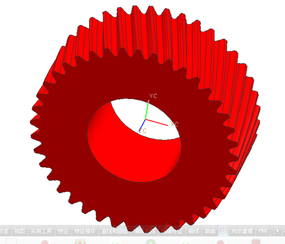

大轮
装配图
大轮精确自动化建模过程

装配模型三维文件 25-40.zip (6.23 MB, 下载次数: 25)

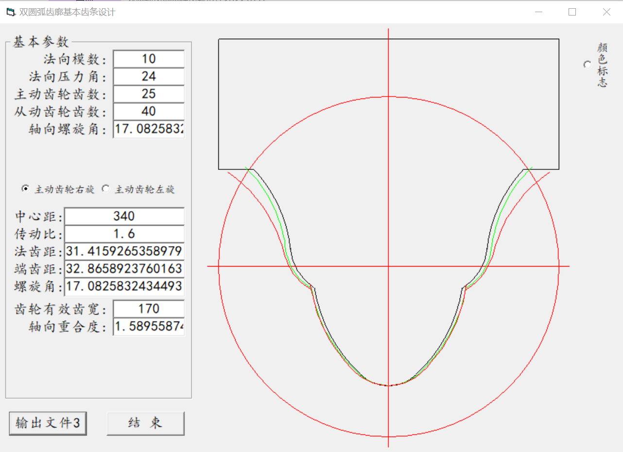

 楼主| 发表于 2022-11-1 17:35 | 显示全部楼层
软件中的图形显示的,黑色是齿条的法向齿形,绿色的是齿条斜放后的端面齿形,红色的是对应截面上齿轮得到的截面图或者称为端面图的线条,然后通过软件计算整个沿齿宽方向上齿面的点坐标

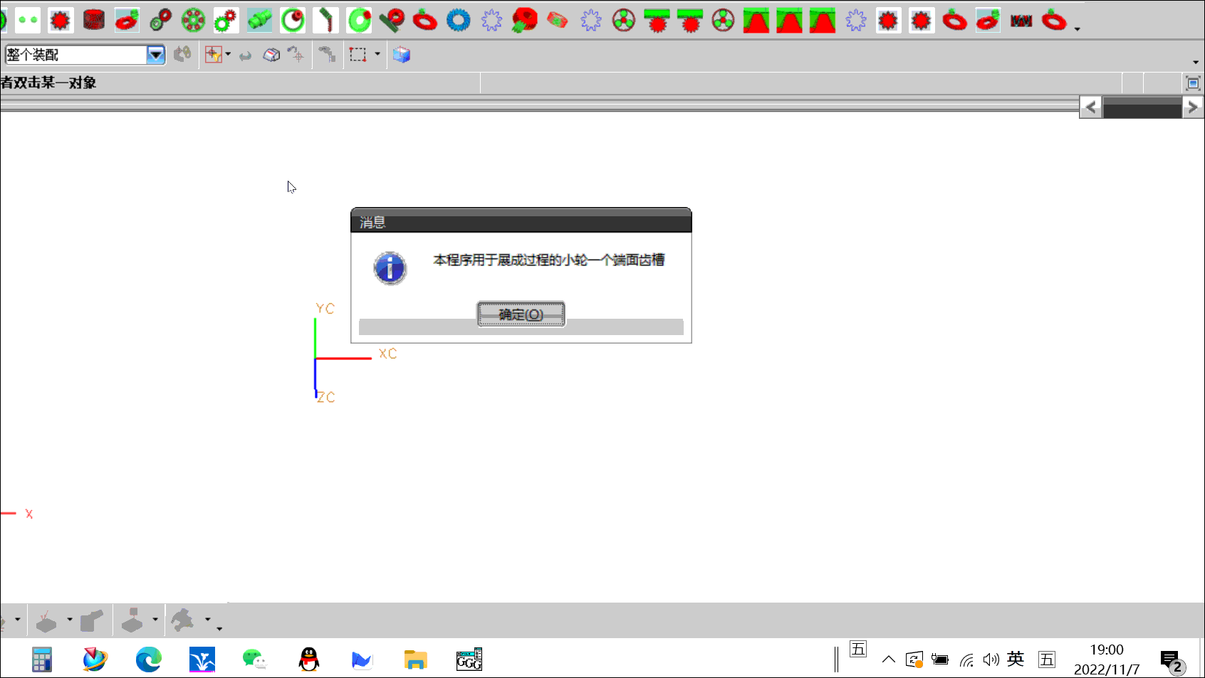

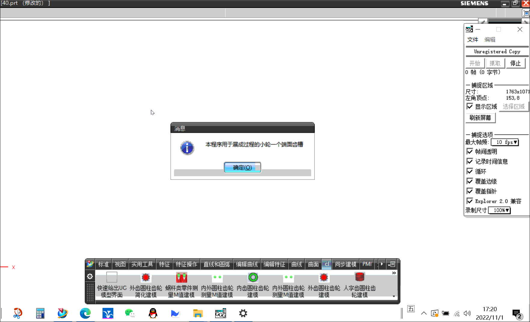

双圆弧圆柱斜齿轮传动副的自动精确建模过程

前辈您好,请教一下,最后一个动图演示,双圆弧圆柱斜齿轮传动副的自动精确建模过程,您用的什么软件做的齿轮建模二次开发
发表于 2022-11-8 10:02 | 显示全部楼层
 楼主| 发表于 2022-11-8 18:13 | 显示全部楼层
clbxwxy 发表于 2022-11-7 20:15
前辈您好,请教一下,最后一个动图演示,双圆弧圆柱斜齿轮传动副的自动精确建模过程,您用的什么软件做的齿 ...
UG软件的二次开发,这款软件的二次开发功能十分强大,且亲民,其余的二款机械上常用的软件PROE或者是SW软件,因为参数化设计的关系,普通人根本无法直接使用二次开发功能,而UG软件既有参数化的,也有非参数化的,所以非常好用,建议大家在这方面可以下下功夫,那么多的外挂,似乎都是用UG作为载体的,为啥呢,就是因为亲民,人机对话性特强。
