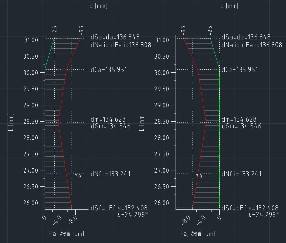

修形齿轮参数
修形齿轮参数
修形要求
修形要求
齿轮参数和齿廓修形图,这里有个问题,修形的曲线要如何绘制?
齿轮的分度圆为φ57.5 对应的分度圆弧齿厚为4.102,。 而图上修形的基点换算为直径在φ55.88处,在绘制修形后的型线时遇到,有没有研究过的专家,指教指教,谢谢!
发表于 2022-4-27 13:10 | 显示全部楼层
机床按点位输入
发表于 2022-4-27 14:43 | 显示全部楼层
不是定制滚刀吗
 楼主| 发表于 2022-4-27 16:15 | 显示全部楼层
是绘制修形后的齿轮端面齿形
发表于 2022-4-27 23:25 | 显示全部楼层
齿廓修形图感觉不合理,齿根拐点处没有一点鼓量就直接转折,可能目前没有机床能够加工出。
发表于 2022-4-27 23:27 | 显示全部楼层
正常的K型图,都是有公差尺寸的,也就是有公差带的。
发表于 2022-4-27 23:30 | 显示全部楼层
楼主可以把配对齿轮参数提供一下?
 楼主| 发表于 2022-4-28 08:16 | 显示全部楼层
fzh1987 发表于 2022-4-27 14:43
不是定制滚刀吗
是要定制滚刀,先把修行后的理论正确型线画出来,再设计滚刀
 楼主| 发表于 2022-4-28 08:17 | 显示全部楼层
xibeilong 发表于 2022-4-27 23:30
楼主可以把配对齿轮参数提供一下?
抱歉没有配对齿轮的参数,只提供了一张图纸。
发表于 2022-4-28 09:11 | 显示全部楼层
关于K形图的解读,请参考这个帖子,有详细的解释
https://www.gearbbs.com/forum.ph ... p;extra=&page=2
