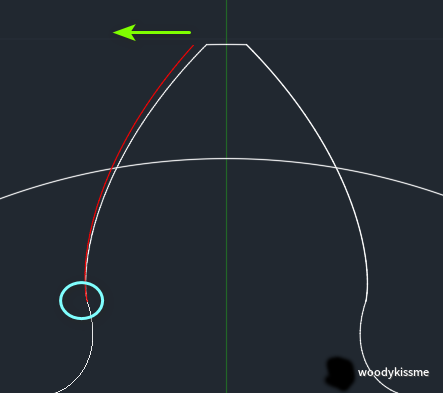

最近还有一个问题:
例如齿形修型要求为左齿面齿廓斜率角度偏小:150~200μ,默认这个修形的范围时从渐开线的起始点到齿轮的齿顶结束,满足这个要求有多种做法,一种是以齿顶作为基准点,齿顶宽度不变,齿轮的齿根挖入,得到如下修形曲线:

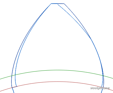

还可以以,齿根为基准点,这样齿根处的齿厚不变,齿轮的齿顶宽度增加,如下图所示:
另外还可以以齿形的中间某个点作为基准点,这样的话,齿顶宽度增加、齿根部分齿厚较少,但较前面两种的量少。
不知道哪种是正确或者说是大家都认可的方式?
发表于 2023-8-10 13:56 | 显示全部楼层
齿轮齿厚控制都是靠公法线或者跨棒距的。
你把修形后测量获得公法线或者跨棒距调到中值会不会比较合理一点?
 楼主| 发表于 2023-8-10 16:09 | 显示全部楼层
henrymao 发表于 2023-8-10 13:56
齿轮齿厚控制都是靠公法线或者跨棒距的。
你把修形后测量获得公法线或者跨棒距调到中值会不会比较合理一点 ...
恩 我赞同您说的,以齿厚的测量位置作为基准点,这样是合理的
