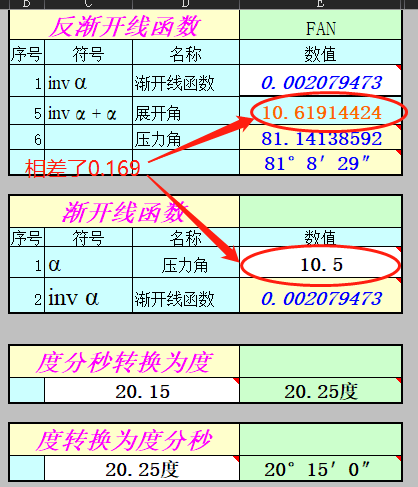

对于渐开线齿已知展角求压力角的计算问题
发表于 2022-3-11 11:03 | 显示全部楼层
不知道你是为了研究算法呢,还是单纯的要个计算结果!
如果是单纯的要计算结果这个表格的反渐开线函数精度很低,建议不要这个表格来算!
发表于 2022-3-11 11:09 | 显示全部楼层
如果单要结果的话!你用这个小软件!精度要比那个表格高很多!

感谢,我是为了研究算法。我发的截图,是一个用VBA编的小程序,也是可以精确推出结果的,只是我不太明白这个公式中几个固定值的来源

是的,我就对编程有些疑问。
现在基本弄清楚了,这个编程方法是用的牛顿求解法
感谢解释
 楼主| 发表于 2022-3-15 17:08 | 显示全部楼层
现在已经明白编程过程计算原理了,用的牛顿求解法
 楼主| 发表于 2022-3-15 17:15 | 显示全部楼层
计算公式中B的计算式已经明白了,用的牛顿求解法。
还有点不明白的地方是公式起始值设定里面为什么有会用a=0.763407+0.471*Atn(x), 感觉这个0.763407和0.471值一定是和X在(0,0.5)之间有关!
