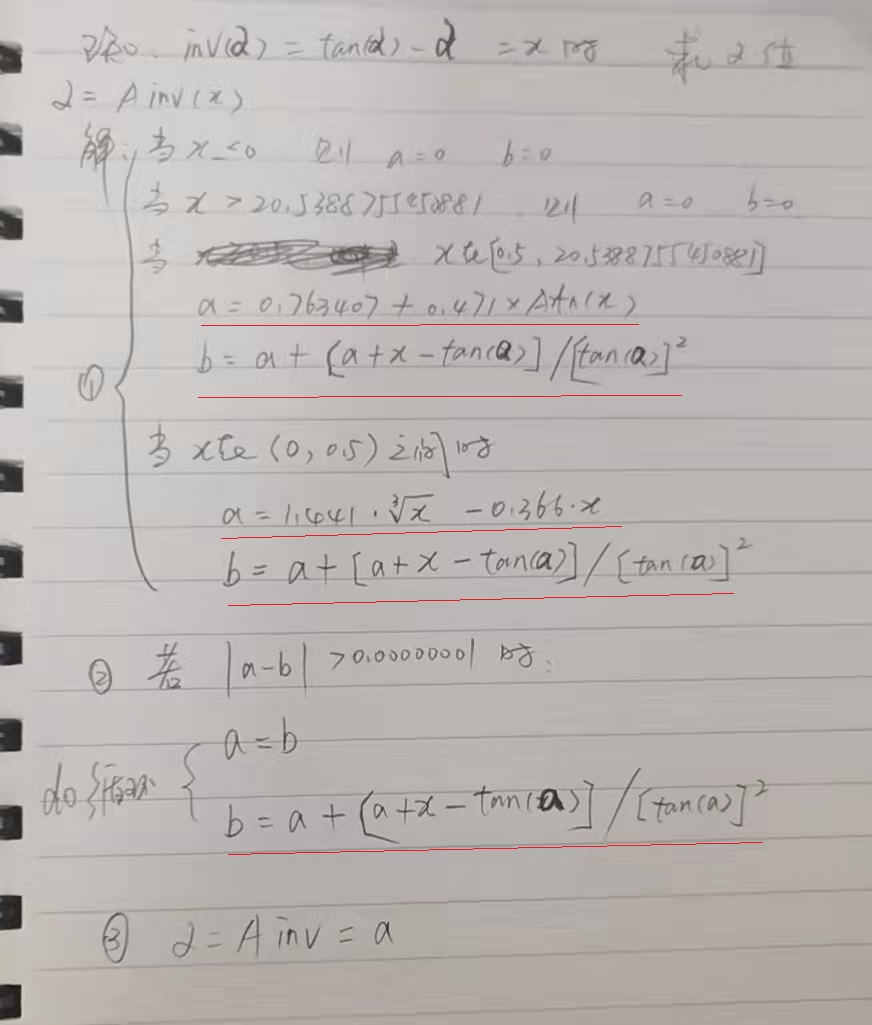

对于渐开线齿已知展角求压力角的计算问题,请问哪位大神,能帮我分析一下附件照片中的推导计算过程中,标红线的公式是如何得来的?我感觉是用的黄金分割求解法推导的,但是琢磨很久没有明白公式中的数字怎么得来的!

这个是要求反渐开线函数吗?

是的,这就是求渐开线反函数,也就是已知 [tan(α)-α]的得数,反过来求α的计算。只是我不太明白其中计算公式是如何推导出来的。

有一门课程叫做《数值分析》

反渐开线函数如果手动求解的话很麻烦!
但是用计算变成来求解就非常简单了!
如果你会编程的话,自己写个函数就可以完成了!
原理很简单,就是先自己预设一个角度(α)带入渐开线函数中求出值X1与你相求的值X做对比,当角度(α)带入渐开线函数中求出值X1-X得到数小于0.00000000001时就可以认为角度(α)值就是相求的反渐开线函数值了。
网上现成的就反渐开线函数的软件有很多!
