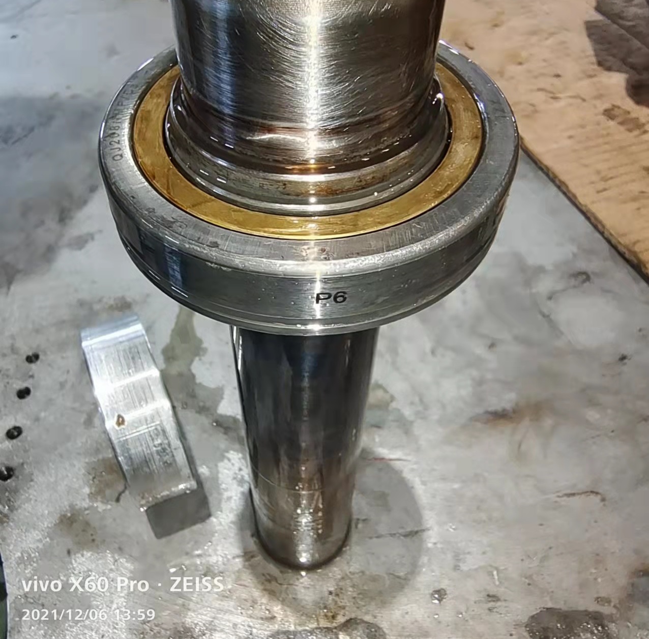

 楼主| 发表于 2022-2-25 10:25 | 显示全部楼层
这个4点接触球轴承由于转速高,为了减少发热,我们特地使用了P6精度的型号(仔细看的话,18楼的照片阴影里也能看到精度等级)。
