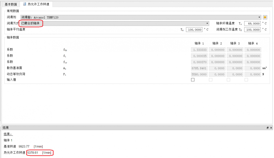

其实在Kisssoft中可以专门对轴承进行发热计算,而且经过实际验证,计算的结果很是准确。
 楼主| 发表于 2021-8-4 13:41 | 显示全部楼层
四点接触球轴承QJ208,轴向负载3000N,径向负载300N
额定转速3600r/min,脂润滑
楼上计算的是新加润滑脂、磨合好润滑脂两种工况下的热允许转速,经实测,基本上跟现场结果吻合。

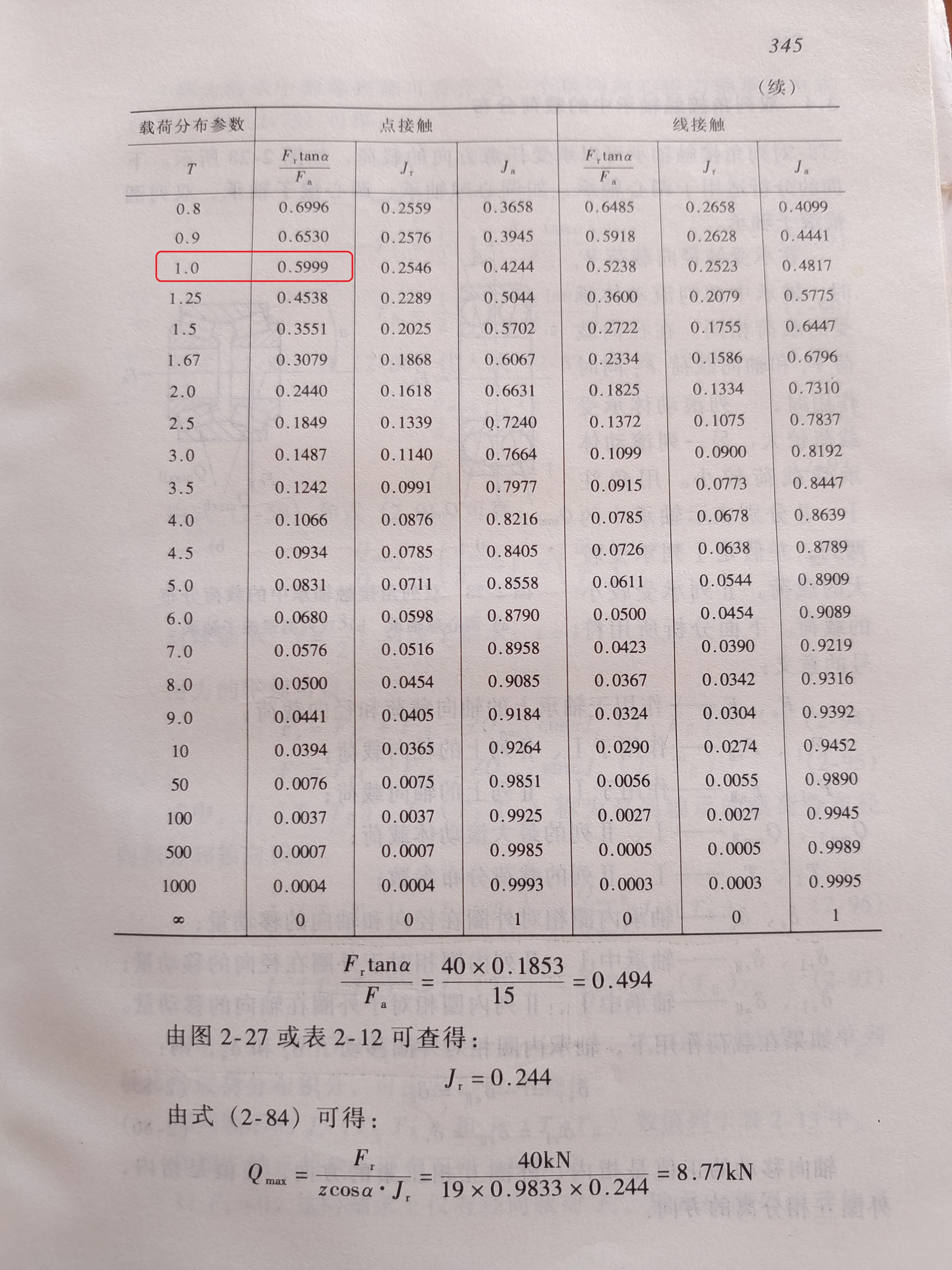

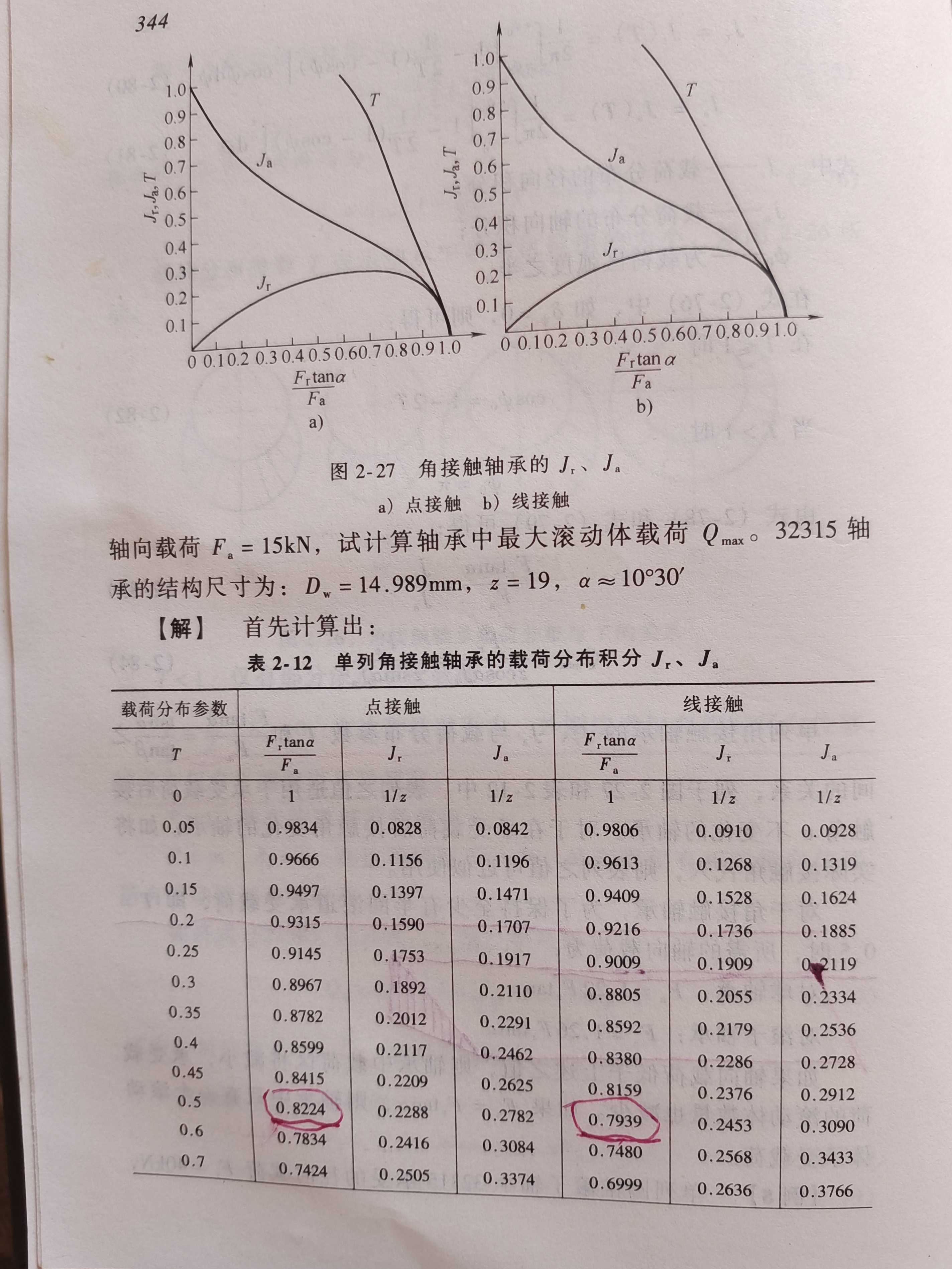

 楼主| 发表于 2021-10-4 08:43 | 显示全部楼层
假设4点接触轴承的接触角为35度,那么根据角接触轴承的力学关系,可以推导出轴向力与径向力的关系。
