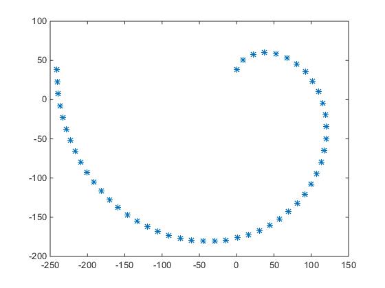

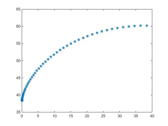

画渐开线时,以展角为参数,取等步长,画出的渐开线点坐标不是等步长的,越往上点越稀疏,要怎么处理,才能得到间隔相等的坐标点?

按展长为参数,不要以展角为等步长
发表于 2021-5-31 22:18 | 显示全部楼层
以渐开线的长度为参数吗,能这样设置吗?我的习惯用法是以在齿形上的点的矢径为参数,在有限的位置上,渐开线的矢径如果是等的,点的分布也近似是距离相等的,但如果对渐开线进行无限扩展,仍然可以看到是不等长的、
从使用的角度,我觉得都是差不多的,如果要画比较精确的渐开线,主要是增加渐开线上的点的密度,而不需要纠结每段长度,因为比较平滑的地方,点之间的距离会比较大,在变化比较剧烈的靠近基圆的地方,变化较大,点就会比较密集。对点如何分布得到同样数量的点的精度更高,倒没有做过研究。

查阅了相关资料,可以把展角取成非等步长的间隔,这样就可以得到等弧长的坐标点。
