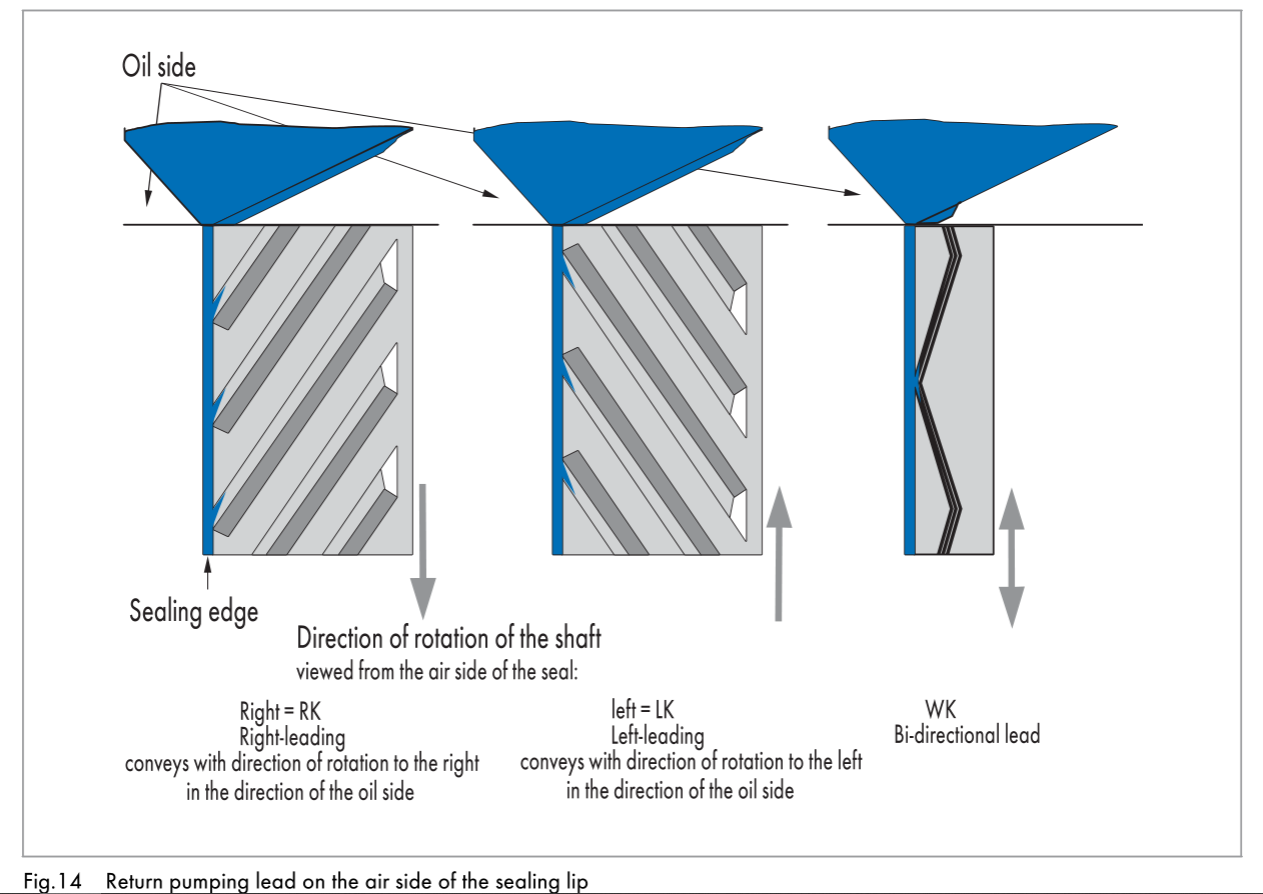

查到了国外的资料,提到油封的箍紧量大约为0.9毫米,这样看来2.3毫米的过盈量是否太大了?

即使单从设计的角度而言,也不能认为设计上就没有改进的空间了。
例如高速旋转的轴,根据空气动力原理可能在局部形成负压,这个负压利用得好可以阻止油封漏油,反之则可能会加速油封漏油。还有,如果轴的旋转方向是单向的,则可以选用自动回流式的油封,以对抗油的泄露......
