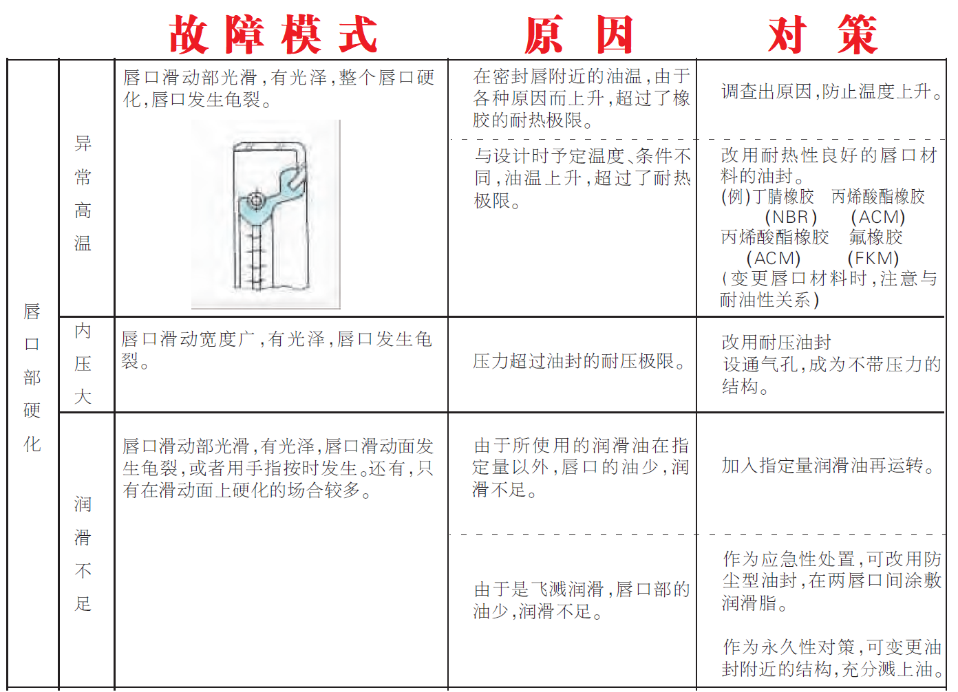

氟橡胶是最好的油封用橡胶,可以耐温超过200度,正常情况下氟橡胶的寿命也是远远高过其他的橡胶,如丁晴橡胶、丙烯酸酯橡胶、硅橡胶等
发表于 2021-8-3 10:32 | 显示全部楼层
liucxc 发表于 2021-6-2 16:57
我们对漏油的产品进行拆解,发现油封唇口发生了龟裂,沿唇口圆周产生密布轴向裂纹。
