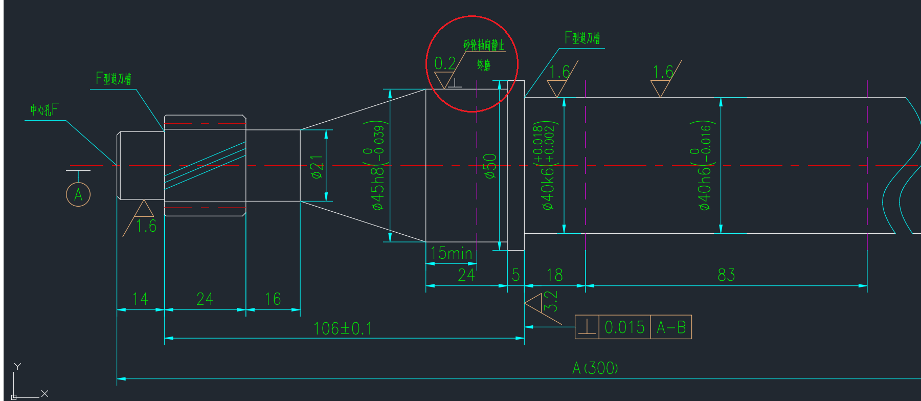

发表于 2021-5-29 13:31 | 显示全部楼层
请看红圈内的标注,此处就是油封密封部位
 楼主| 发表于 2021-5-31 10:02 | 显示全部楼层
谢谢各位专家指教,油封两唇口之间已涂锂基润油脂,轴硬度HRC60,轴表面密封位置采用径向磨,油封和轴承之间有专用润滑油孔。
发表于 2021-5-31 12:00 | 显示全部楼层
liucxc 发表于 2021-5-31 10:02
谢谢各位专家指教,油封两唇口之间已涂锂基润油脂,轴硬度HRC60,轴表面密封位置采用径向磨,油封和轴承之间 ...
“径向磨”应细化明确为,没有轴向进刀的终磨,也就是砂轮停止在该位置磨削片刻,然后径向退出砂轮,确保没有螺旋纹路。
另外一个要注意的问题是,装配油封时绝对不可刮伤唇口,为此,要用透明胶带360度缠绕轴上入口处(尤其是轴肩、倒角、台阶等处),油封压入以后再拆除胶带。
