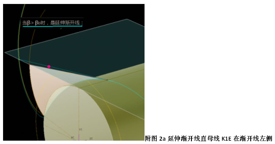

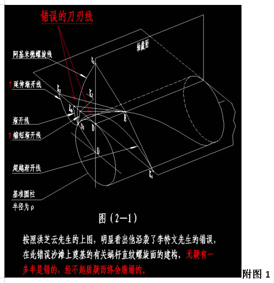

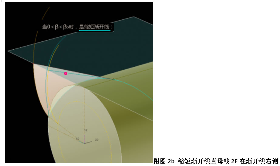

不久前论坛中一位水平较高的网友,离奇地发表了“发现李特文的错误并不是你的成功”一帖。质疑《实用齿轮几何学理论与应用》一书原理图中的延伸渐开线与缩短渐开线的位置搞错了。错误的刀刃线,无疑有一多半是错的.....”(见附图1,一时间轰动了论坛。。。
其实,书中的原理图和汇总表是1980年形成的,也是1983年全国性鉴定会的主要文件,40年来从未出过问题,书中众多例子均与汇总表相关,这样的基础性问题,我写书岂能当儿戏?
好在没过没多久,这位网友又悄悄地发帖否定了自己的质疑(见附图2a和附图2b)。因图形太多,细心的网友可能注意到了,不细心的网友可能还未觉察到。为让大家在澄清事实真相过程中节省点时间,特单独在此发帖。澄清事实真相。

谢谢坛主关心,刀刃线并没有错,三个对比的图形可以作证:延伸渐开线、渐开线、缩短渐开线的三条直母线的排列次序不是完全一致了吗?既然有双方可以接受的结论了,还要讨论什么呢?
