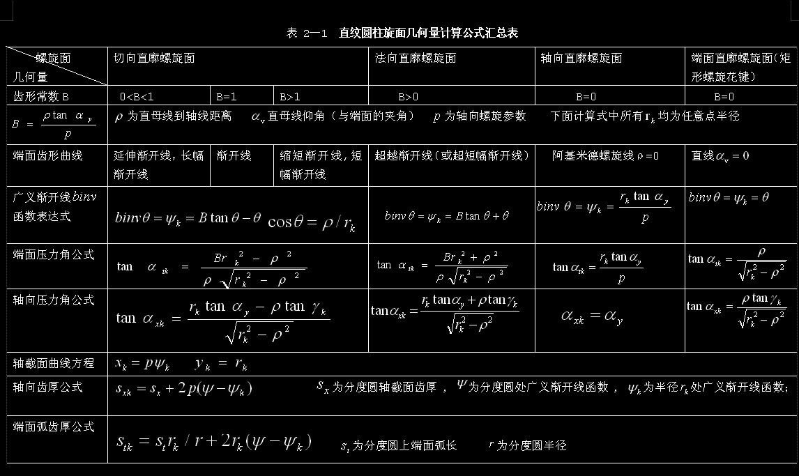

<直纹圆柱螺旋面几何量计算公式汇总表>
(表21齿形常数B解读之一
解读B前几点说明
1)齿轮端面齿形曲线通常都是用极坐标表示,所以直纹圆柱螺旋面的齿形曲线也参照执行
2)图(21)是综合性的直纹圆柱螺旋面齿形曲线原理图
     导圆柱切平面上是各种直母线配置图,这些直母线交于E点;端面上是齿形曲线图
3)双重符号说明:考虑直母线分类时用K1,K2,K3,K4表示,在端面齿形曲线中统一用K更方便
4)直线绕圆做纯滚动时,直线上的一个定点的齿形曲线就是众所周知的渐开线
5)当直母线与端面夹角小于滚动圆上螺旋升角时形成延伸渐开线,因为K1D>K0D,直线被拉长了
6)当直母线与端面夹角大于滚动圆上螺旋升角时形成缩短渐开线,因为K2D<K0D,直线被压缩了

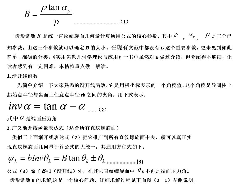

根据论坛中一些朋友意见,在直纹螺旋面齿形曲线原理图(21)和直纹圆柱螺旋面几何量计算公式汇总(表21)大家很难读懂。究其原因,主要是齿形常数B(见下面公式(1))大家不熟悉。

不知zshmail等网友,对上述解读后是否能看懂了我的书?现再把内容传上,供慢慢参考

请问下,KoD/ED=ρ/p这个是怎么得来的?同样书上的公式KoD/ED=1/tanαy=ρ/p,也没看明白
 楼主| 发表于 2021-1-29 11:37 | 显示全部楼层
K0是直线K1K4上的一个国定点,当该直线在基准圆柱(半径OD)上做纯滚动时,端面齿形是一条渐开线,因此tanay=ED/K0D. P是螺旋参数。这是一个最基本的渐开线齿形表达式。此时ay等于基圆柱螺旋升角gamab,即tan (gamab)=p/rb (这里的rb就是基圆半径,我的键盘打不出基圆半径OD符号)。
发表于 2021-1-29 15:24 | 显示全部楼层
按基圆柱螺旋升角展开来计算,tan (gamab)=p/(2*π*rb),怎么是tan (gamab)=p/rb,还是没明白P是螺旋参数的意义
发表于 2021-1-29 15:27 | 显示全部楼层
1,2,3式比较好理解,4式就看不明白了。将4式代入3式,那3式结果是1?
 楼主| 发表于 2021-1-29 20:18 | 显示全部楼层
      你主要是把导程S=mx*pi*z与螺旋参数P=mx*z/2这两个参数搞混了。你5楼的式子是错的,把P用导程S代入,式子就对了。tan(gamab)=S/(2*pi*rb)=mx*pi*z/2*rb)=(mx*z/2)/rb=P/rb
对于渐开线蜗杆,ay=gamab,那么tan (ay)=p/rb就对了。能把原理图(2—1)和直纹螺旋面几何量计算公式汇总表(2—1)学好,基础就打好了。万事开头难啊。谢谢你认真学习!不懂就问,都像你这样认真学习就好了。可惜这样的人太少了!

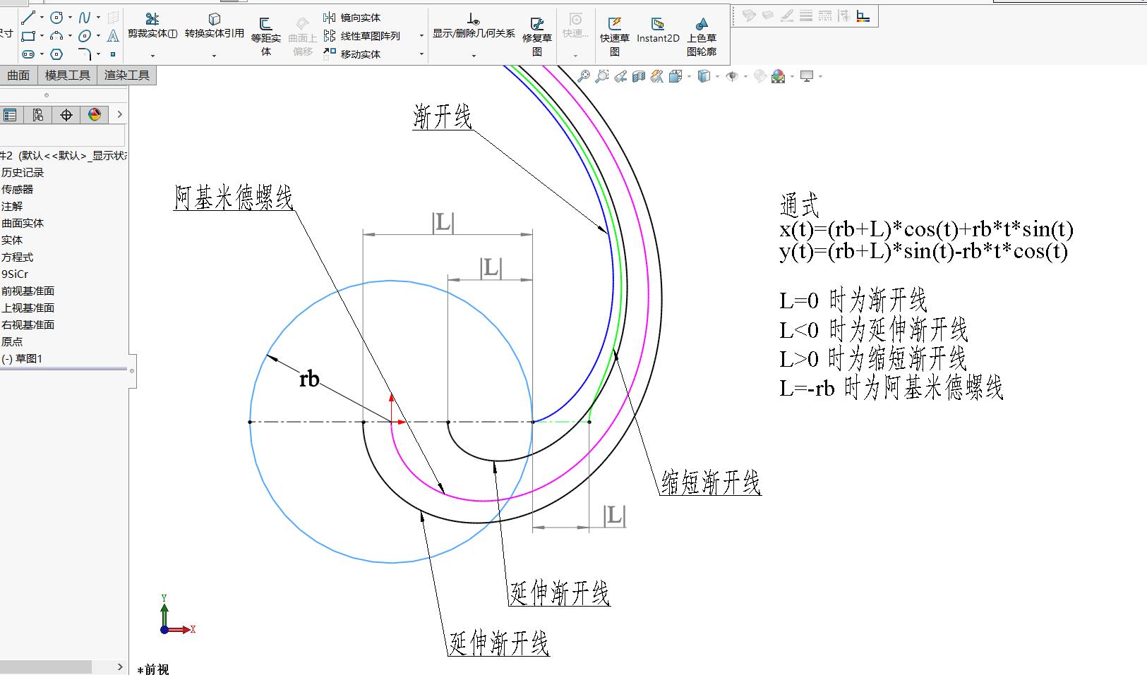

网友的图片,延伸渐开线,缩短渐开线,是在垂直发生线上
洪老先生的延伸渐开线,渐开线,缩短渐开线,都在发生线这条直线上
网友的图片,延伸渐开线,缩短渐开线,是在发生线垂直线上,而洪老先生的延伸渐开线,渐开线,缩短渐开线,都在发生线这条直线上。这两种实质是一样的吗
 楼主| 发表于 2021-1-30 09:40 | 显示全部楼层
你提供上面的图,文字与图形矛盾,右侧文字就没有法向直廓蜗杆,我无法理解,至少把缩短渐开线排在右侧最外面是错误的,此问题比较复杂,详细结论请参考我的的新帖“齿形常数B解读之三”在那里有大家可以共同接受的最终结论,所谓错误刀刃线的质疑,根本就不存在。
