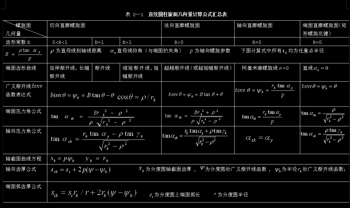

<直纹圆柱螺旋面几何量计算公式汇总表>
(表2—1)齿形常数B解读之二—齿厚计算举例

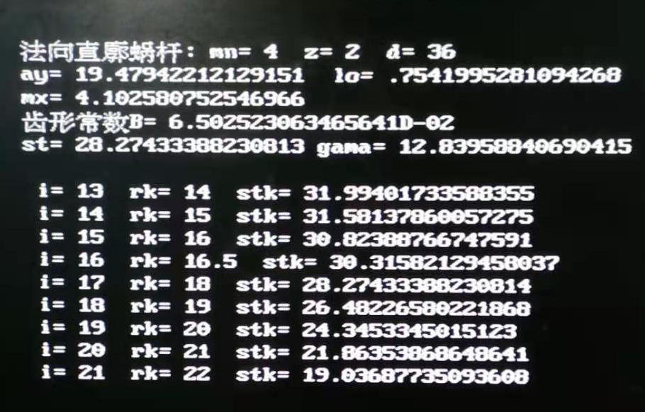

  1.齿槽法向直廓蜗杆任意半径Stk端面弧齿厚
   先介绍端面弧齿厚计算,这是因为大家比较熟悉,但是手册中都只有渐开线端面弧齿厚计算公式,但是表(2—1)对各种直纹螺旋面都可以计算。
     参数:mn=4  z=2  d=36 齿槽法向齿形角 alnpc=20°
      mx=4.102580752546966 γ=12.83958840690415°
求直母线参数ρ,αy,齿形常数B
求得:
ρ=0.7541995281094268
αy=19.47942212129151,
B=6.502523063465641D-02
在分度圆r=18处,端面弧齿厚St=28.27433388230813
θ=arccos(r/ρ)=87.59860533944541°
广义渐开线函数ψ=Btanθ+θ=3.079436990458422
其它任意半径rk处的弧齿厚计算,仿照分度圆公式进行,给定一个rk求一个Stk
θk=arccos(rk/ρ)
Stk=St×rk/r+2rk(ψ-ψk)
任意半径Ψk=Btanθk+θk
整个计算十分方便。计算结果列于下表:
