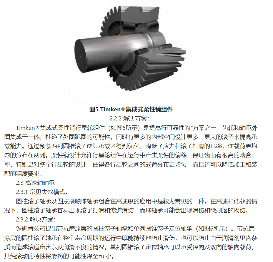

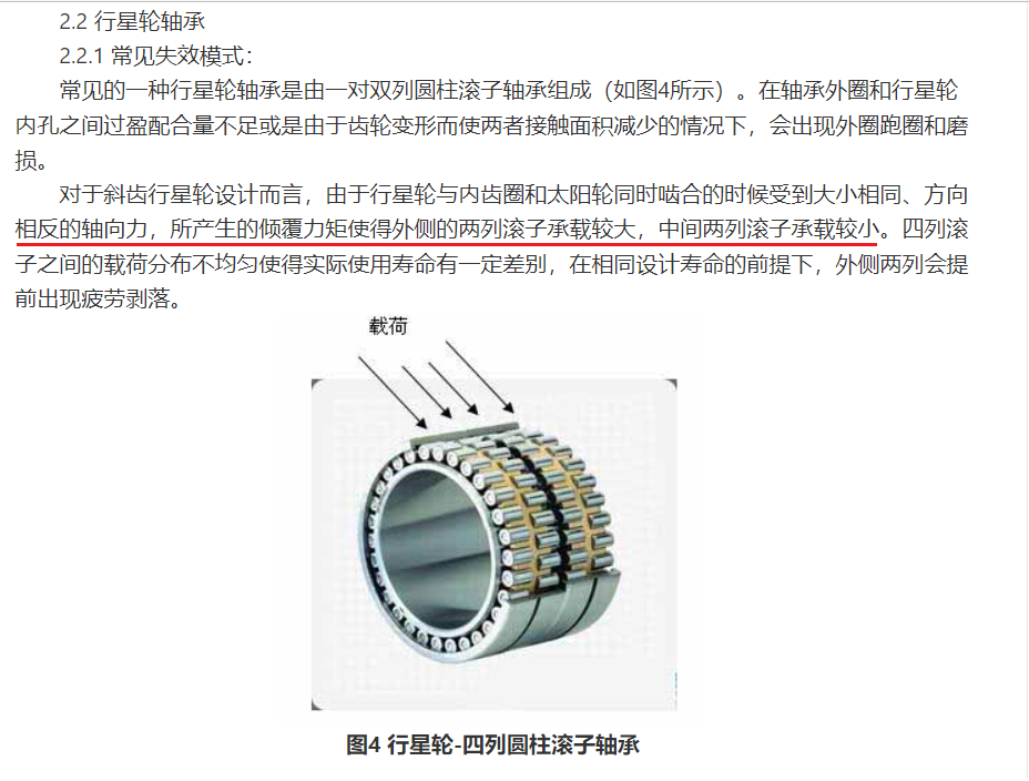

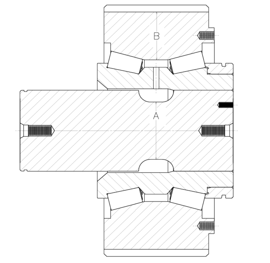

铁姆肯的一篇论文,也提到了斜齿轮轴向力引起的力矩对轴承的影响
 楼主| 发表于 2022-3-29 12:09 | 显示全部楼层
05-一体式行星轮轴承组件(PLANET-PAC):通过集成提高行星轮系功率密度和性能.pdf (869.94 KB, 下载次数: 18)
