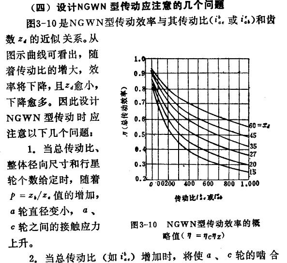

一楼的效率图中的Zd是指太阳轮吗?(这个用a,b,c,d,e,来标的),但有的书中指的好像不是(如果用a,b,e,g,f来标相当于zf) 。从资料的例题中也可以看出zd是行星轮(也就是zf轮)。如果是太阳轮干嘛不直接标za呢。

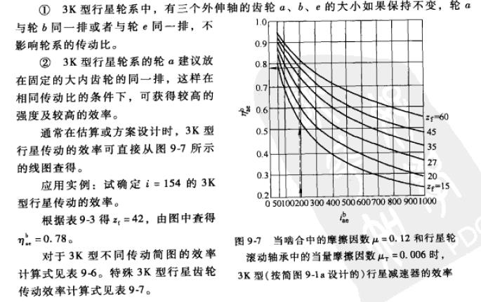

发表于 2023-5-27 08:55 | 显示全部楼层
终于在另一本资料中找到了,了却了心中一直的疑问,见张展的一本书中的图如下:的确是行星轮zf.

发表于 2023-5-27 12:17 | 显示全部楼层
对于这个效率图论坛上也多次出现,过去我也认为是印刷错误把za印成了zd.  但这次无意看到一楼的图片是大写的D,所以我就想应该不是印错了。但大部分资料中都是zd,从其上下文中以及例子中都可看出是行星轮zd(zf). 结果在张展的一本书中看到了与我猜测的zf一致。
正确的理解这个效率图对设计的重心考虑还是有影响的,因太阳轮一般都不大,所以一直认为效率都是高不起来的,如是zf对效率有影响那么在设计时可以适当加大是完全能做到的。至于一个机构的优与劣不能一概而论的,要看适用的场景,适合的就是最好的。3k1的配齿方面应该说不存在凑配凑合的问题,其内外都是各配个的,得到较理想的啮合是不难的。至于ngwn2型因要公用一种行星轮说凑合还说的过去,但只要用对各自的地方都是可以的。

发表于 2023-5-29 10:05 | 显示全部楼层
楼上说3k型输出是齿轮“挤推”作用的结果,所以效率一定不会高。对此结论不知是试验的结果还是凭多年的工作经验推断的,可细想一下两个齿轮的啮合好像都有“挤推”的作用。传动比增大效率降低对于任何机构的传动都是适用的,从3k型效率图来看无不如此。但如果对3k型也说与齿数关系不大恐怕是说不过去的,从图上看zd(zF)不同其差别还是很大的,不知这个图是经实验作出的还是臆造的。但各种资料中又都是千篇一律,所以我等凡辈也只能相信了。当然ngw是行星传动中应用最多的,但其也不能包打天下呀。
另外,本人还有一个疑问,就是手册中给出的3k1型效率80-90%,2型的70-80%与效率图好似又有矛盾,它也没有给定特定的使用范围 而是通用范围,这样高的效率是真的吗?见下图。是真是假有这方面实用经验的人可否来说一下。
