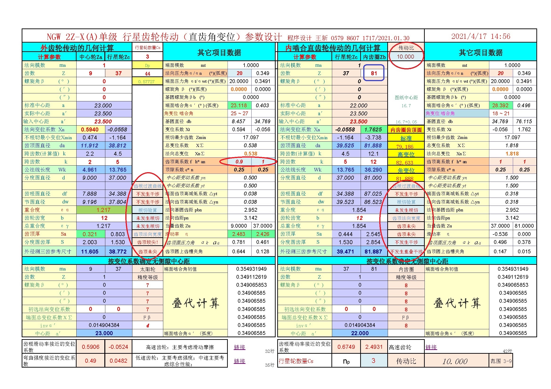

用 NGW + 小数比 NGWN 替代 大数比 NGWN 的设想
发表于 2021-4-16 20:54 | 显示全部楼层
刚才用自己编写公式的,可以用同一个内齿圈共享NGW内齿圈,
发表于 2021-4-16 20:57 | 显示全部楼层
NGW  Za13 Zc26  Zb 66
NGWN Za13  Zc26 Zb66 Ze69
传动比刚好符合预期

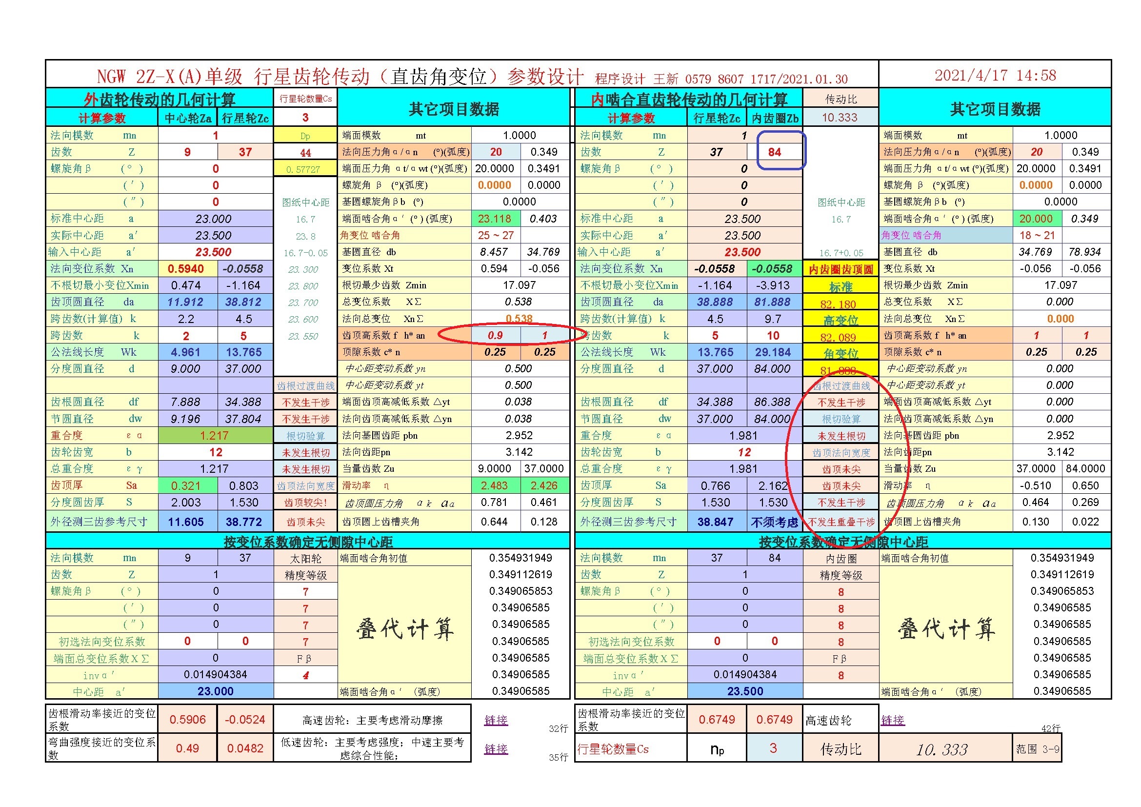

发表于 2021-4-18 10:38 | 显示全部楼层
刚刚设计了一个NGW  +  NGWN  共用NGW内齿圈的减速比为1:2800的 行星齿轮减速器
