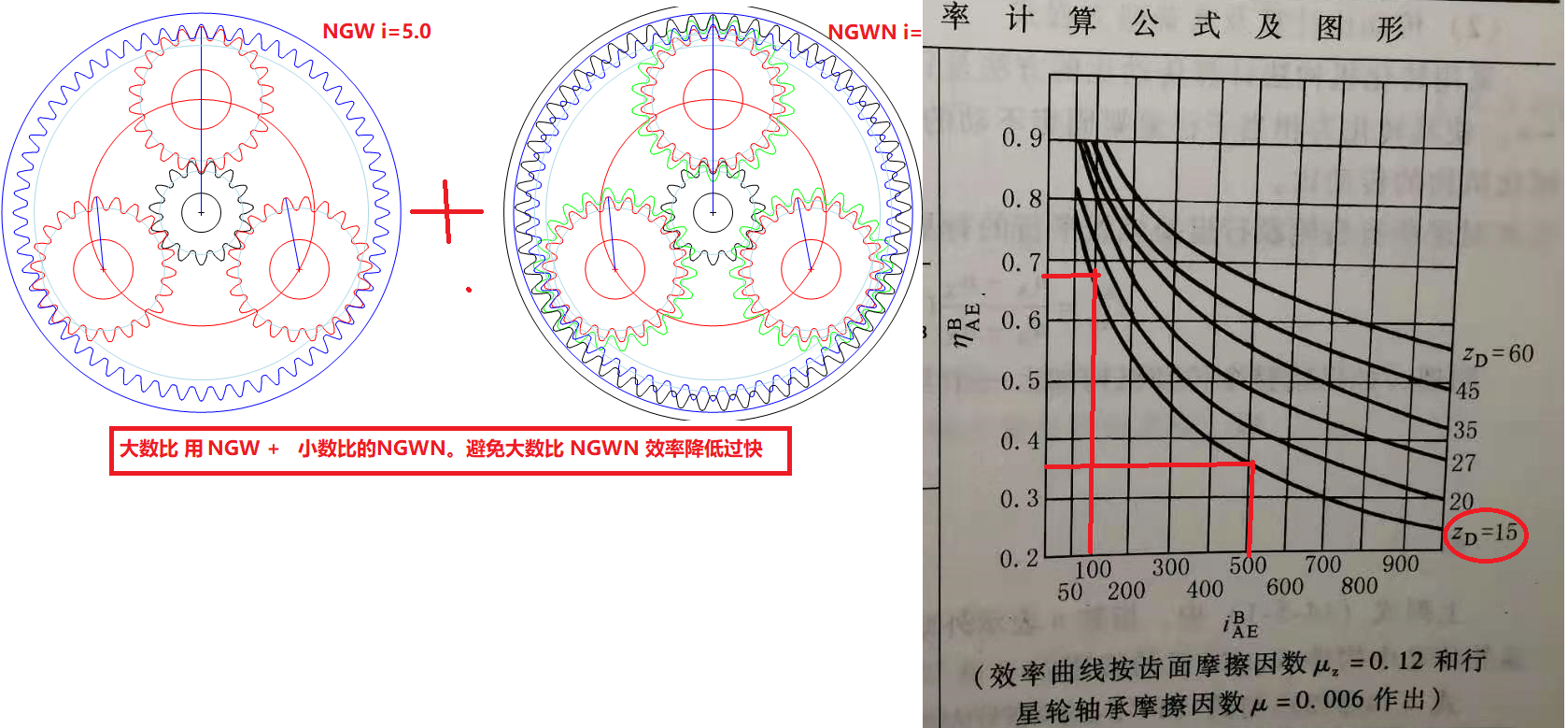

用 NGW + 小数比 NGWN 替代 大数比 NGWN 的设想
发表于 2021-1-13 18:12 | 显示全部楼层 |阅读模式
从效率图上看 ,原来大数比 NGWN 500 ,效率 0.35
用 数比 5 的 NGW + 数比 95.0 的 NGWN 替代 (NGWN的效率 0.7.
只是设想 ,懂行的可以发表见解。
NGW 部分 与NGWN 最好公用内齿圈,再好 是公用 NGW 全部 。

 楼主| 发表于 2021-1-13 18:40 | 显示全部楼层

发表于 2021-1-15 17:40 | 显示全部楼层
有道理,受教了。应实测作比较。

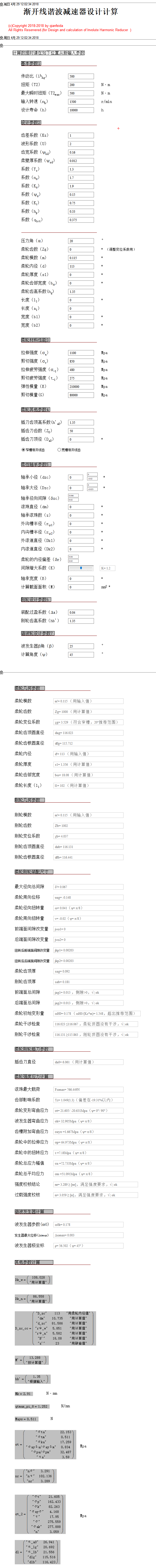

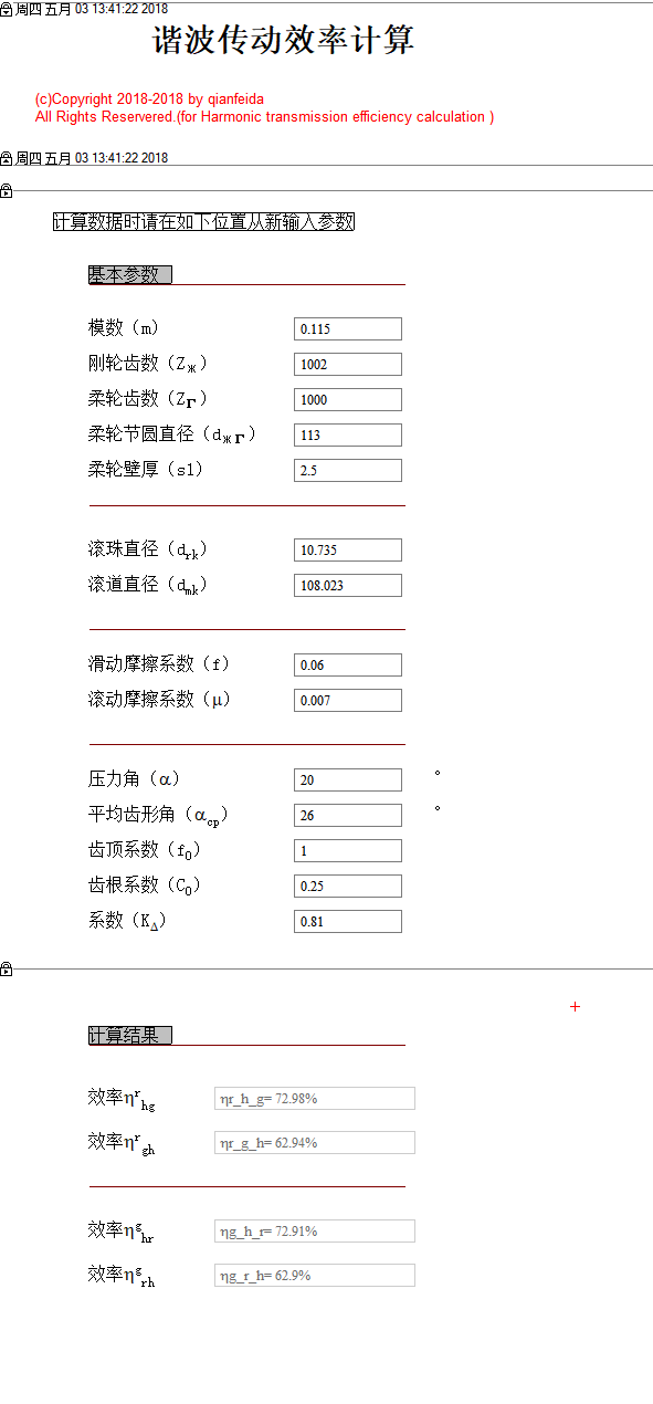

发表于 2021-1-15 19:14 | 显示全部楼层
用谐波减速器好了

发表于 2021-3-11 20:57 来自手机 | 显示全部楼层
NGWN的结构,当传动比较大时,效率太低,这样的思维,很有启发。

发表于 2021-4-16 20:12 | 显示全部楼层
共用内齿圈,结构虽然好,问题是受到减速比的限制,不得不采用NGW部分需要两个内齿圈
