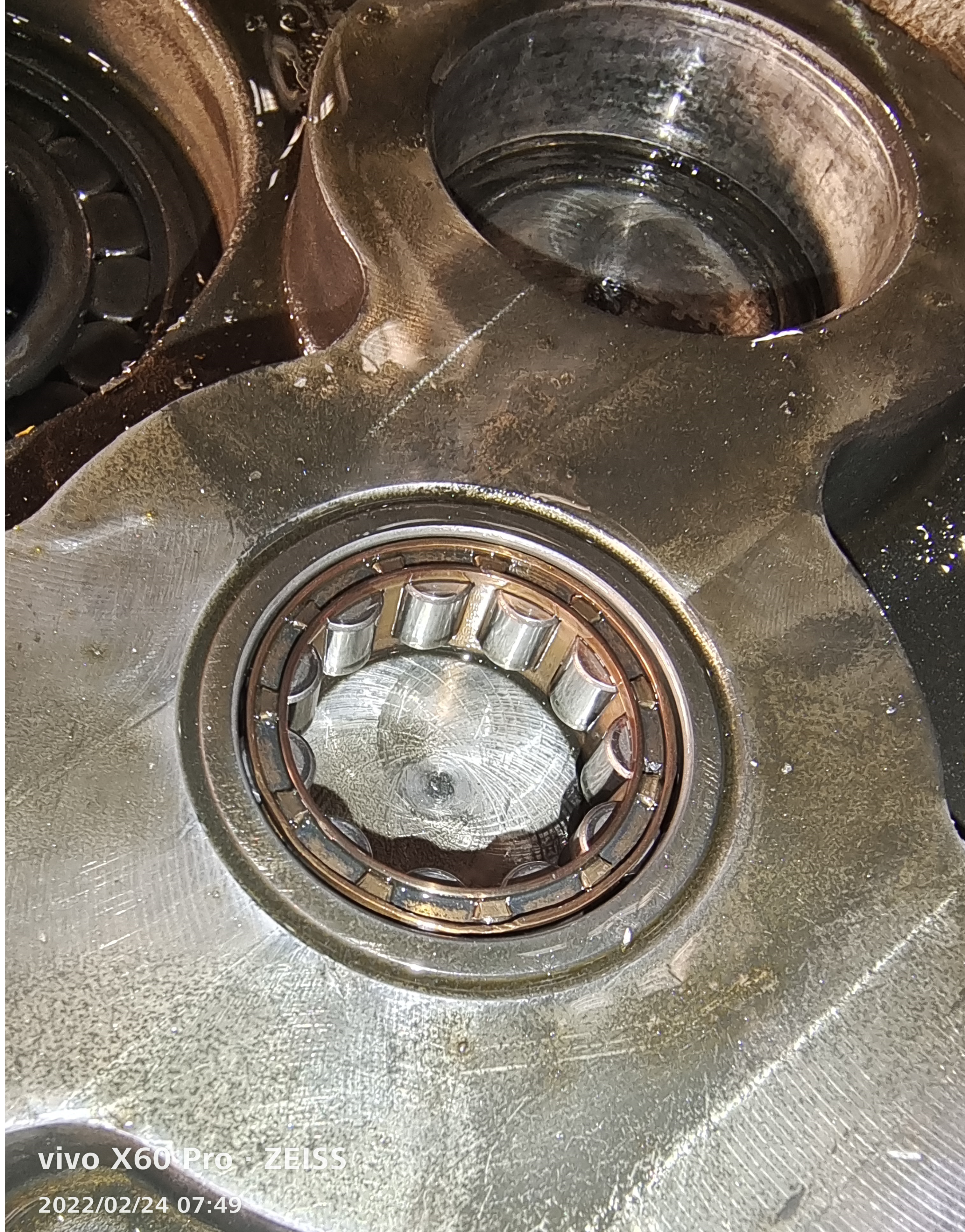

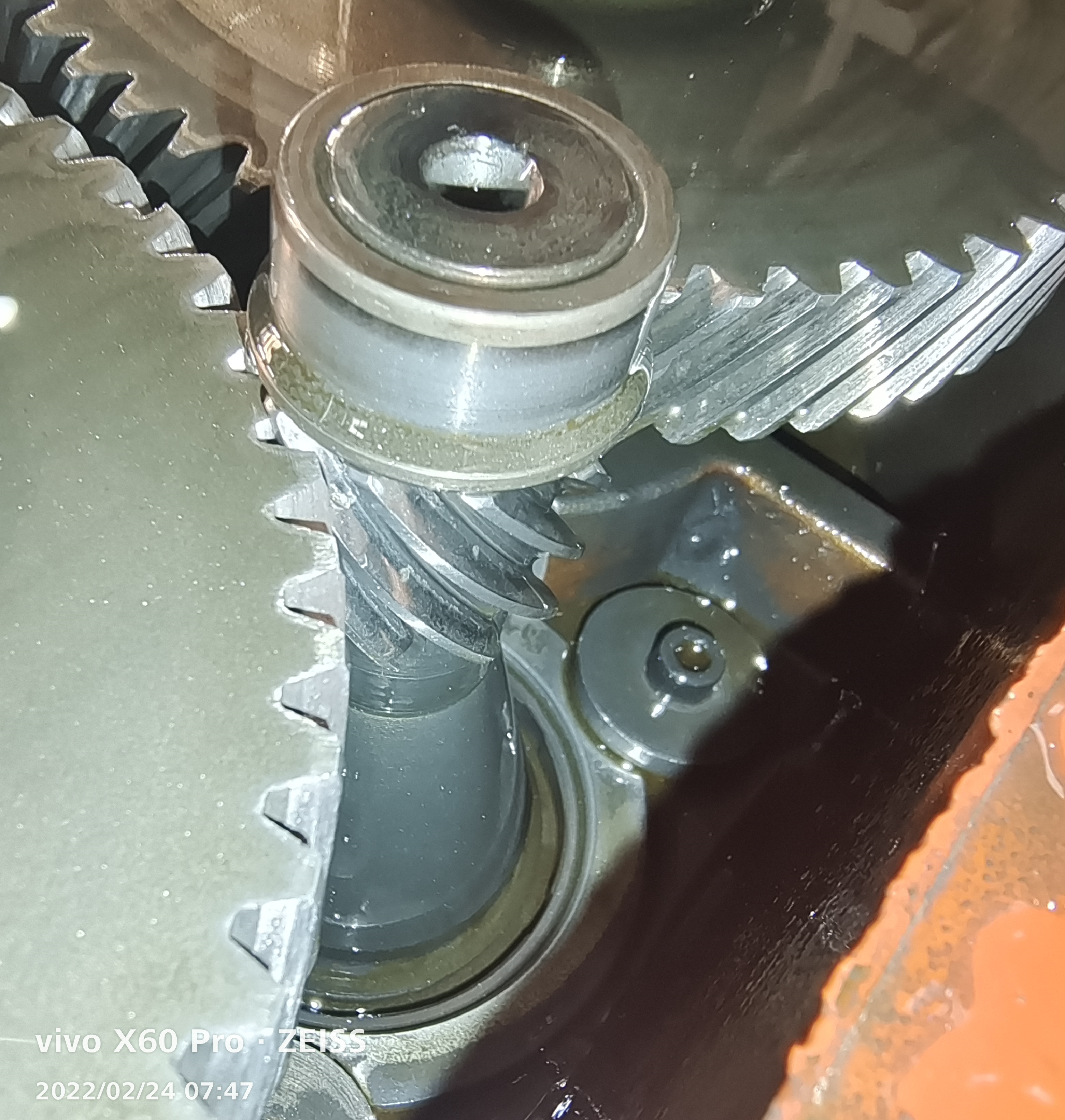

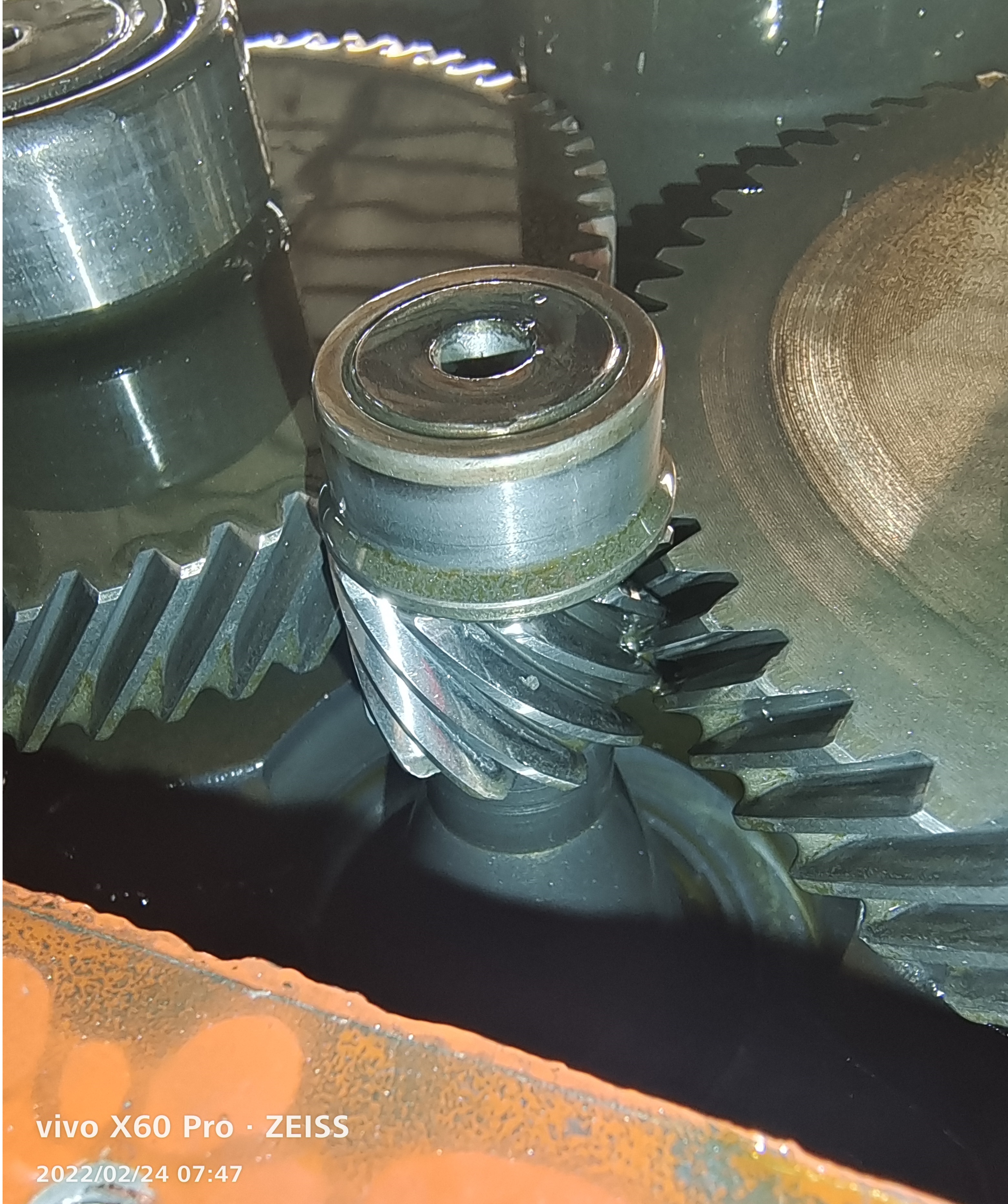

 楼主| 发表于 2022-2-25 12:45 | 显示全部楼层
虽然曾经润滑油中有无数的铝屑,但是奇怪的是,任何轴承都没有损坏,也没有轴承跑外圈!
 楼主| 发表于 2022-2-25 12:47 | 显示全部楼层
高速轴轴承也没有损坏,累积重负荷运转了1.5亿转!

发表于 2022-10-9 19:08 | 显示全部楼层
轴承硬度60HRC    铝合金箱体硬度才220HBS 左右
轴承自然不会损坏
箱体里还有什零件是铝制的
还有你怎么确定 油中颗粒是铝做过光谱检测吗

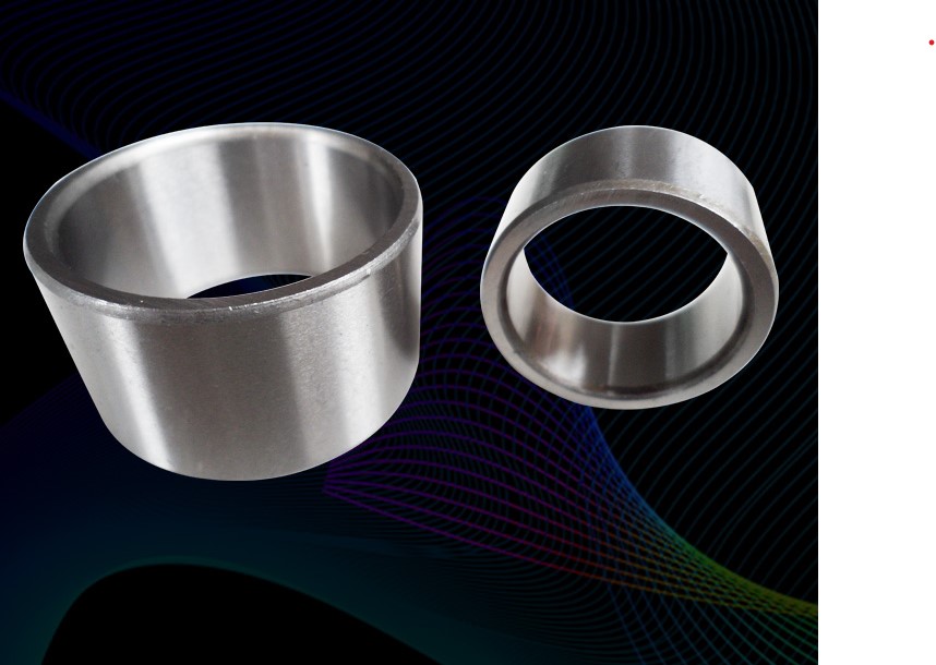

发表于 2022-10-23 21:35 | 显示全部楼层
zengxiaodong 发表于 2021-8-17 07:46
轴承座孔的公差N6,没有改成P6,更没有改成风电行业要求的R6,只是用了少量的乐泰厌氧固持胶,就彻底解决了 ...
这个方法太好了。我们目前做了一些铝合金的齿轮箱(箱体),轴承孔都是加了钢制轴承套,工序复杂,成本高。有了这个方法,后续可以尝试不用钢制轴承套了。另外想咨询下,轴承拆卸的过程中,轴承孔会有损伤嘛?

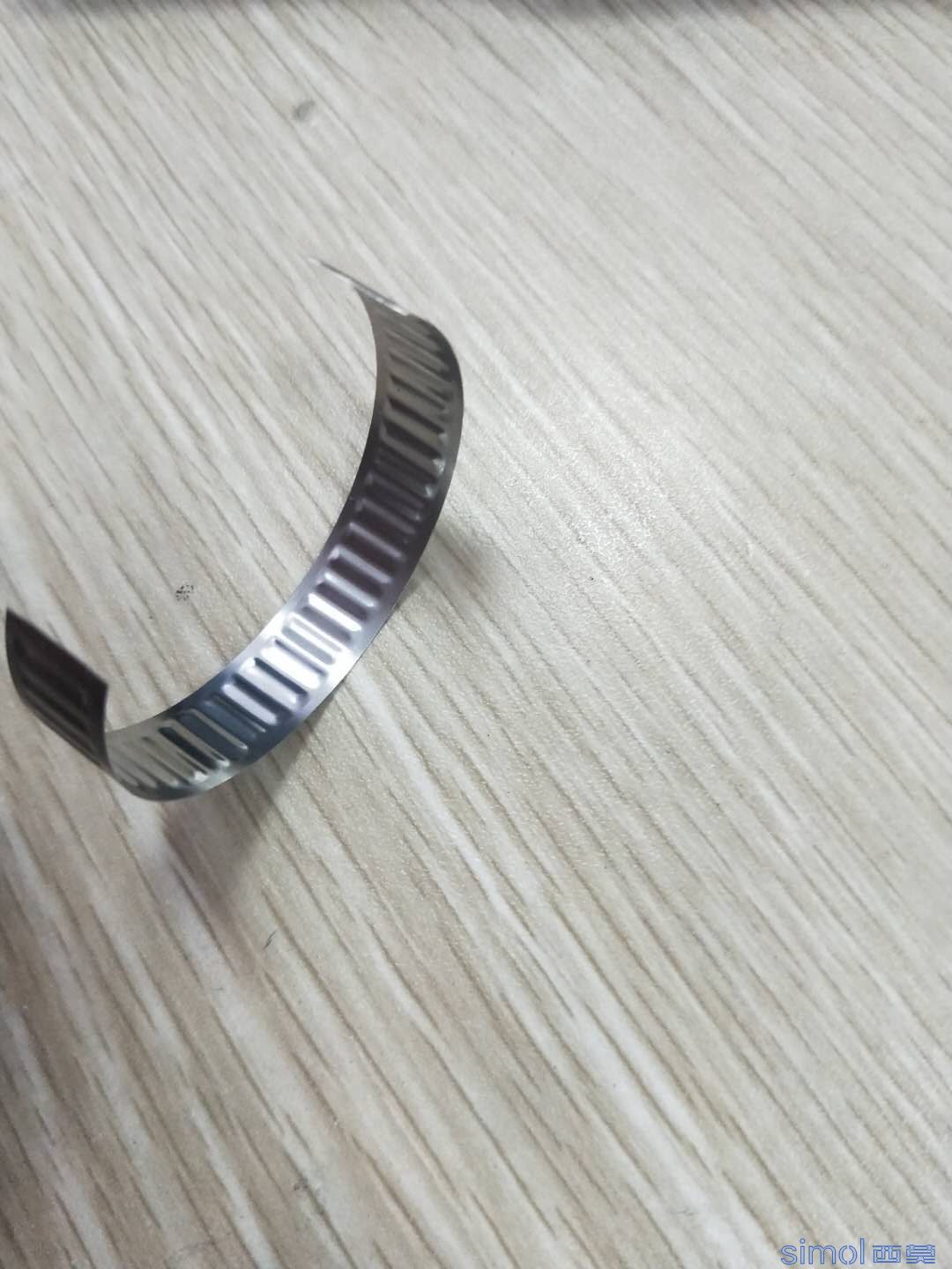

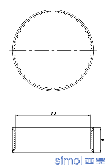

 楼主| 发表于 2022-10-26 10:53 | 显示全部楼层
langliuyu 发表于 2022-10-23 21:35
这个方法太好了。我们目前做了一些铝合金的齿轮箱(箱体),轴承孔都是加了钢制轴承套,工序复杂,成本高 ...
你用的是这种间隙环吗?
发表于 2022-10-29 12:58 | 显示全部楼层
zengxiaodong 发表于 2022-10-26 10:53
你用的是这种间隙环吗?
不是这种,这种没有用过
