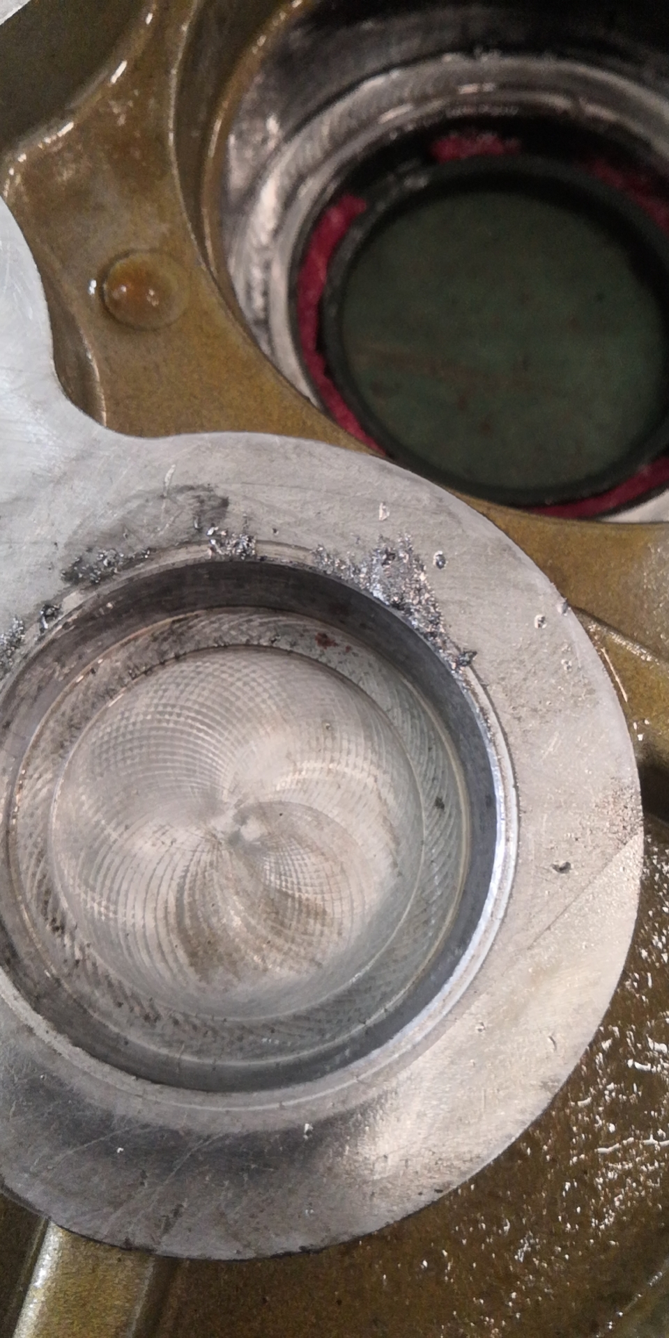

 楼主| 发表于 2021-7-31 08:38 | 显示全部楼层
 楼主| 发表于 2021-7-31 08:40 | 显示全部楼层

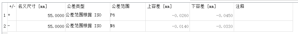

轴承跑外圈了,减速箱工作温度70℃,轴承孔的公差N6
 楼主| 发表于 2021-8-2 13:07 | 显示全部楼层
轴承外圈孔选用N6的公差,按理说已经是很紧的配合了,即使更紧的P6估计也难以完全避免跑外圈的故障。因为70度的情况下铝会膨胀很多,导致很难通过调整公差带来实现合适的配合。
所以,我们没有改用P6的孔公差,而是在轴承外圈涂乐泰固持胶来彻底解决。
