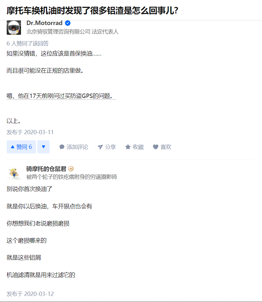

知乎上面的问题

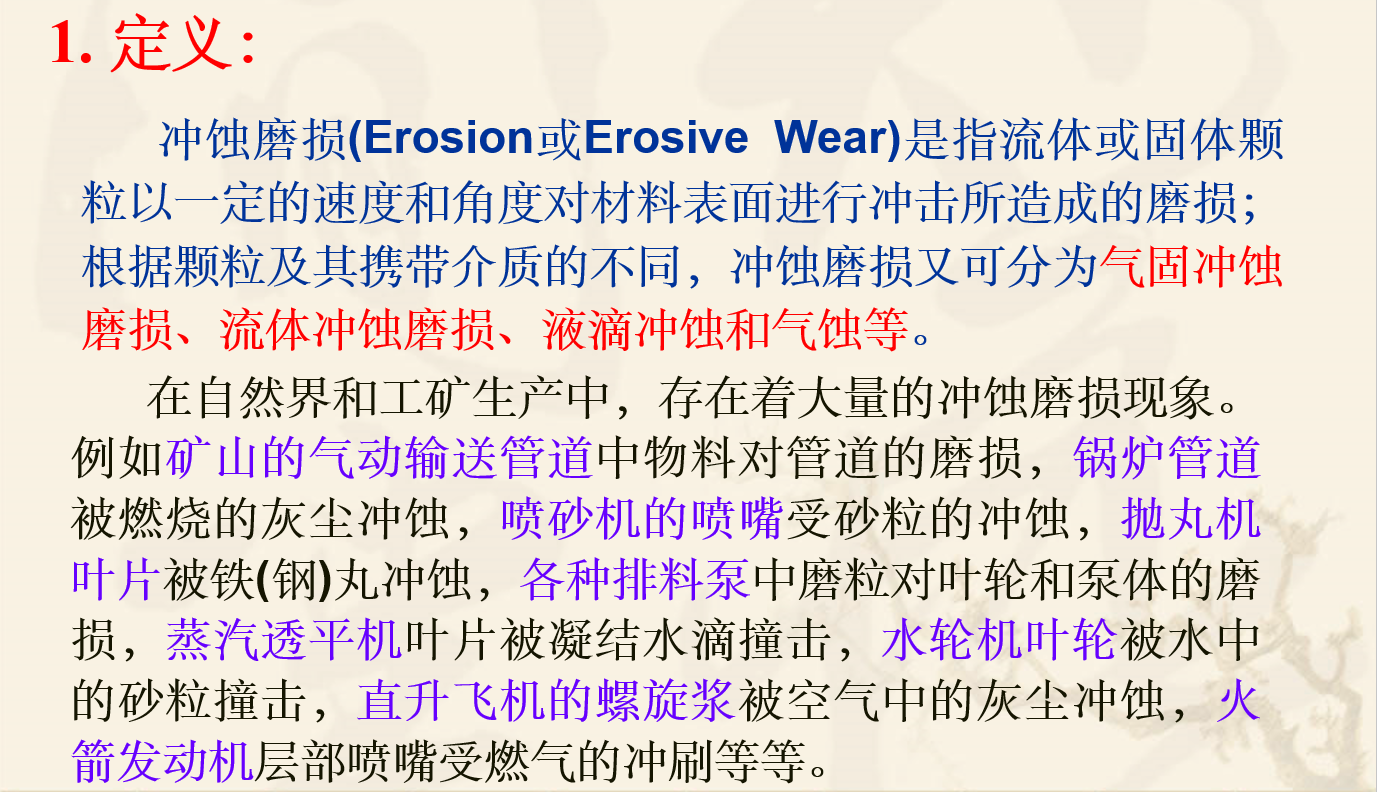

 楼主| 发表于 2021-8-7 09:41 | 显示全部楼层
磨损及磨损理论ppt课件.ppt (6.1 MB, 下载次数: 8)

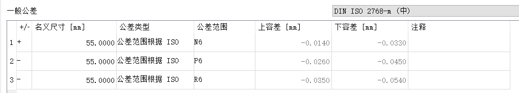

轴承座孔的公差N6,没有改成P6,更没有改成风电行业要求的R6,只是用了少量的乐泰厌氧固持胶,就彻底解决了跑外圈的问题。
从拆检的照片可以看到,耐久测试后没有跑外圈的任何迹象。
 楼主| 发表于 2021-8-17 09:31 | 显示全部楼层
风电行业深受轴承跑外圈之苦,因此钢铁机壳的轴承座孔竟然都要求R6公差,甚至很多采用专用的无外圈滚动轴承,这就彻底解决了轴承跑外圈的问题。
增加孔的过盈量,固然减低了跑外圈的可能性,但是却大幅度增加了装配的难度。我们的铝合金外壳,由于热膨胀比较厉害,所以导致高温下跑外圈,但是为了装配的需要,始终没有采用比N6更紧的配合,用固持胶也只是在圆周的局部3个点涂了少量胶水,就能可靠防止热态下轴承跑外圈!

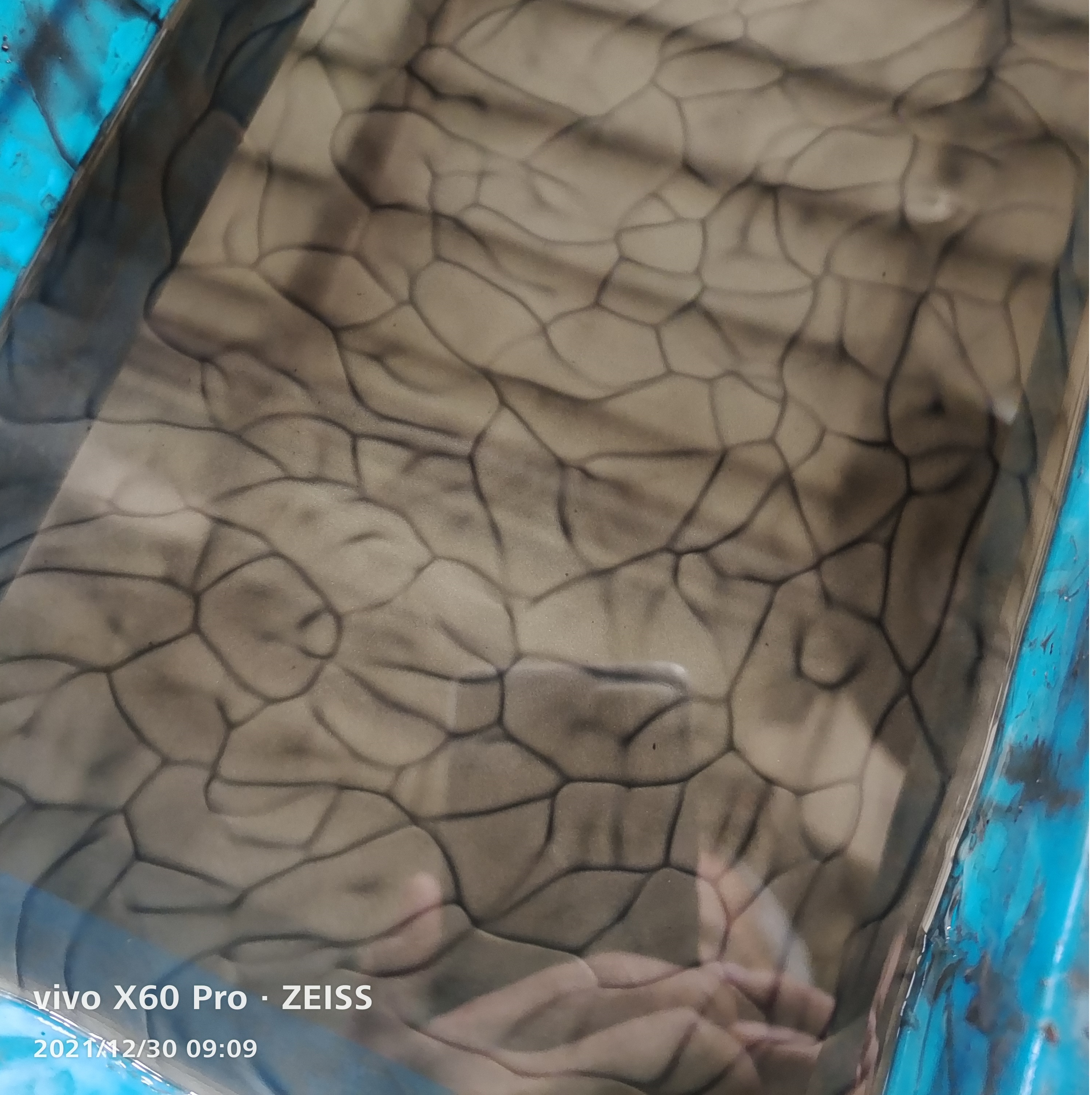

耐久测试360小时后,放出来的润滑油,全是铝的颜色

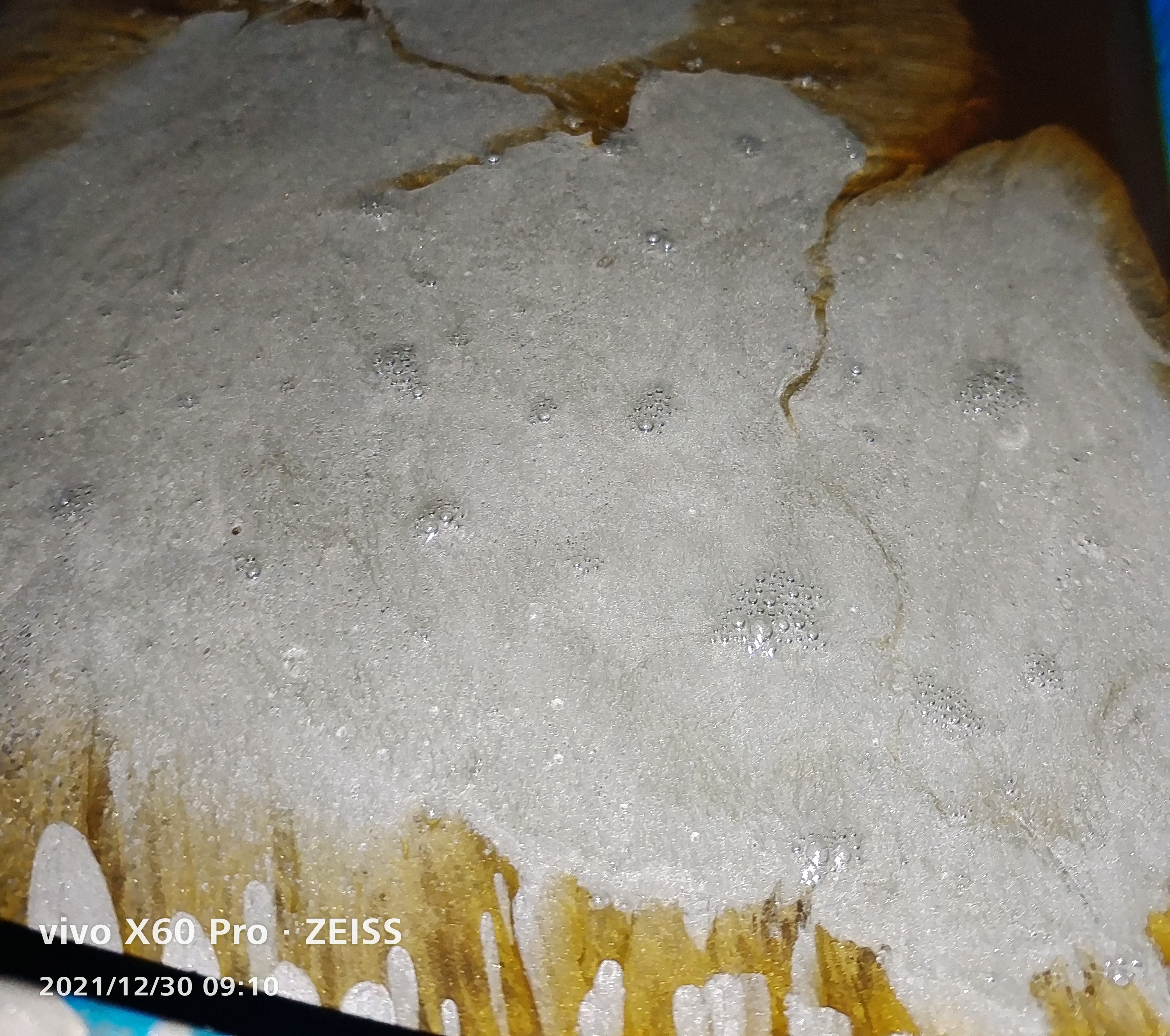

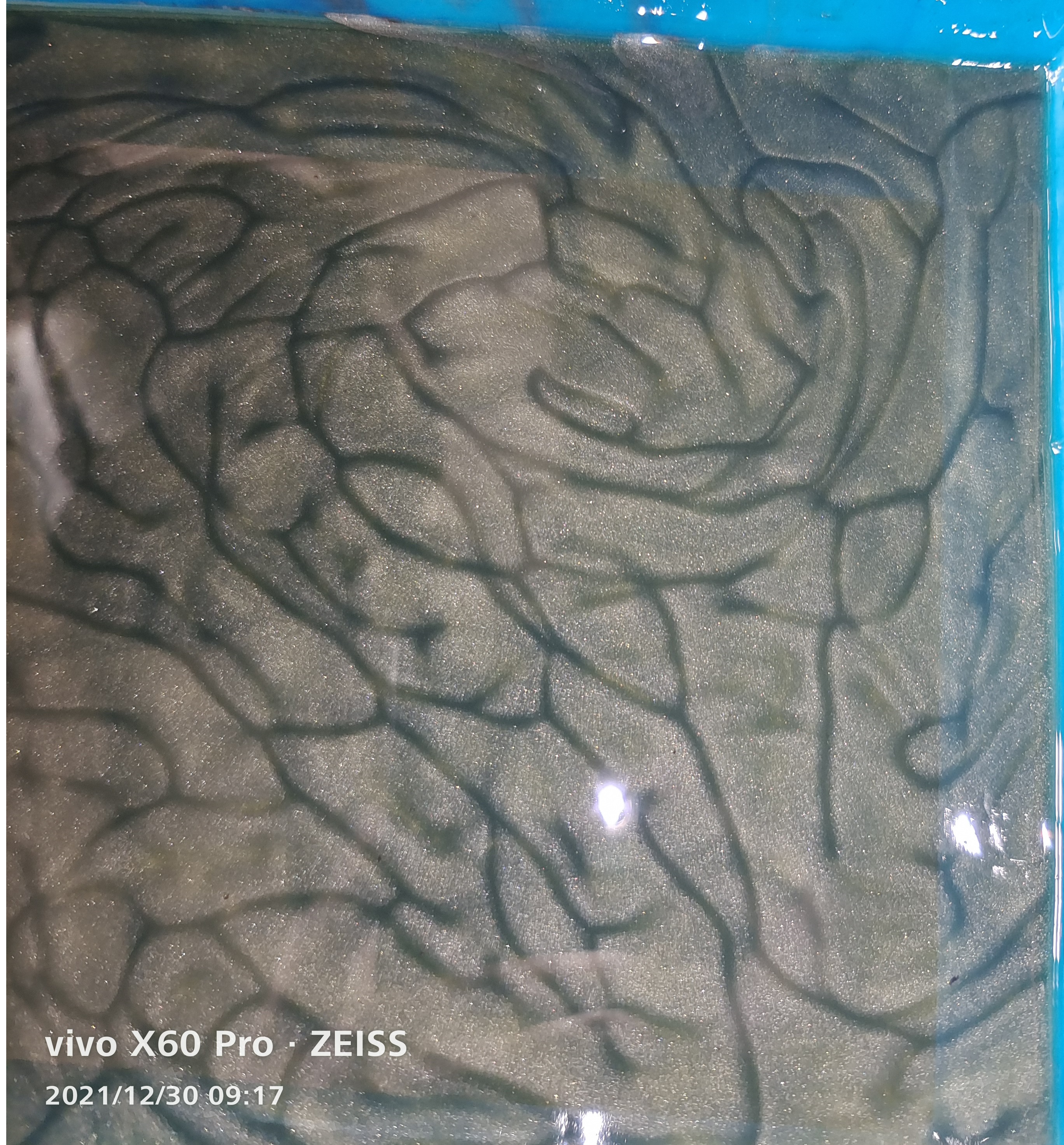

放光润滑油以后,用清洁柴油进行冲洗,下面是冲洗下来的柴油照片,第一箱油、第二箱油的照片。
